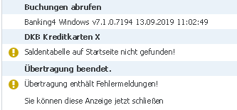

Es läuft eben nicht! Bei der Abfrage einer VISA-Card kommt die Meldung:
#### Fehler: Saldentabelle auf Startseite nicht gefunden!
Build 7.1.0.7194 ist im Einsatz

Diese Meldung kommt genau dann, wenn man bei der Login-Bestätigungs-Seite auf OK klickt, bevor der Webserver das Login genehmigt hat.
Wie läuft das bei Dir mit dem zweiten Faktor? Hast Du ein Handy mit DKB-App mit Gerätebindung, wo dann in der App ein Button zur Loginfreigabe kommt? Oder hast Du das nicht und mußt dafür eine TAN eingeben? Ich logge mit der App-Anfrage-Genehmigung ein...

Gepostet: 13.09.2019 - 08:58 Uhr  ·  #53
Ich benutze die TAN2go App der DKB.
Dann klickt also der screen-scraper zu früh auf OK...

Der Screen-Scraper klickt nicht. Erst wenn Du in Banking4 im Dialog auf OK klickst, geht der Screen-Scraper weiter.
Ich komme ja bis zur Eingabe der TAN, nachdem diese in der TAN2go-App angezeigt wurde. Nach der Eingabe der TAN versucht B4, Daten zu holen und dann kommt die Fehlermeldung:
