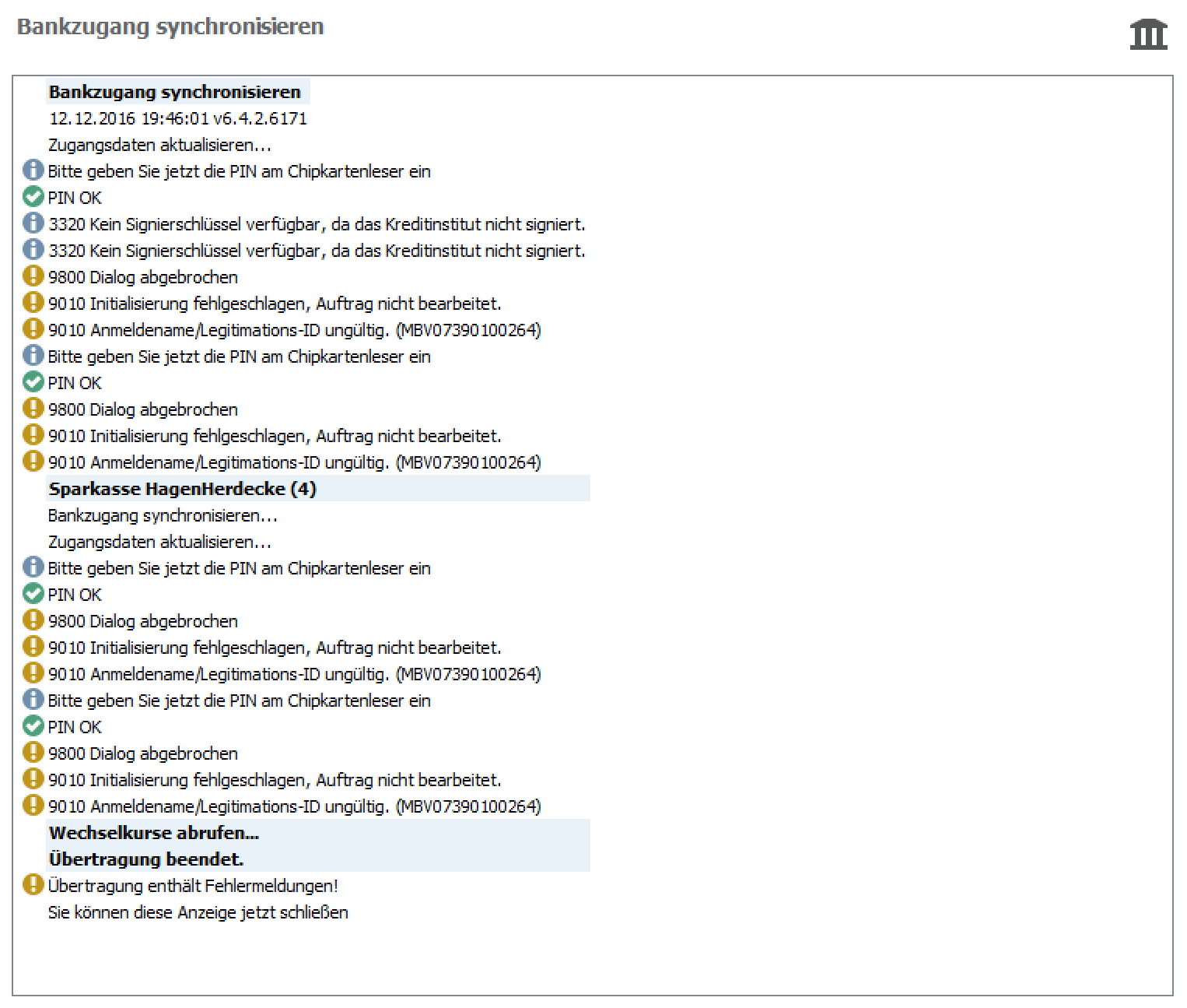

Wie gesagt, ich nutze die gleichen Daten für beide Programme. Habe mich eben nochmals davon überzeugt und ein neues Konto angelegt. Das gleiche Problem.
Ablauf:
  • Neues Konto
  • Ich gebe meine IBAN ein
  • Wähle HBCI-Chipkarte aus
  • Wähle SECCOS Signaturkarte bei Chipkartenanwendung aus
  • Nach weiter gebe ich meine PIN ein
  • Das Programm findet die Bankzugangsdaten richtig
  • Ich gebe die Kunden-ID ein (meine L-ID)
  • Klicke auf Fertig
Folgendes Log erscheint nachdem ich insgesamt viermal die PIN eingegeben habe:
Ich wiederhole: Ich benutze die gleiche Legitimations-ID!

[*] Ich gebe die Kunden-ID ein (meine L-ID)
Das Feld Kunden-ID muss entweder leer bleiben oder genau den gleichen Inhalt wie das Feld Benutzerkennung haben. Die Legitimations-ID (oder der Anmeldename) sollte nur im Feld Benutzerkennung eingetragen werden.
Merso
Beiträge: 22
Dabei seit: 11 / 2016
Re: Neue HBCI - Sparkassenkarte funktioniert nicht (RAH-7)
Gepostet: 30.12.2016 - 19:21 Uhr  ·  #18
Das hat endlich die Erleuchtung gebracht. Bei mir war im Feld die "Kunden-ID" mit der DK-Kennung (so heißt jedenfalls der Ausdruck im HBCI-Service-Client) vorbelegt. Dachte das wäre so richtig da das Feld auch Pflicht ist! Das da das gleiche rein muss kann man als User schlecht wissen, vor allem wenn das Programm etwas kryptisches vor-einträgt. Da sollte man die Usability verbessern...
