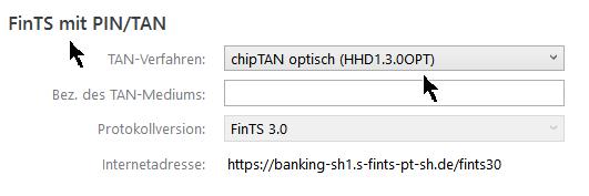

wenn das Foto TAN-Verfahren bereits mit dieser Version geklappt hatte, liegt es sicher an den Einstellungen für dieses Konto in Banking 4W..
Schaue mal , was im Reiter Bankzugänge für dieses Konto (bearbeiten) eingetragen ist - z.B. bei FinTS mit PIN/TAN?
Wenn dort das Foto TAN Verfahren eingetragen ist - Synchronisieren anwählen.

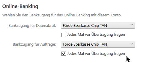

Dann noch die Möglichkeit checken: Konto (linke Seite) anklicken - Kontoeinstellungen wählen.- Bankzugang.
Was steht dort bei Bankzugang für Datenabruf und auch Bankzugang für Aufträge?

kann es sein, dass Du mehrere Bankzugänge für das Konto eingerichtet hast, und einen davon mit Foto TAN??
Es ist ziemlich ungewöhnlich, dass sich ein Bankzugang von alleine ändert.
Ich nutze immer noch neben der B4 V7 die Version 6.10.5.6843 in der Regel unfallfrei..
Zitat geschrieben von emmemm
.........da ich beim Start der Ausführungen ja nicht wählen kann welches Verfahren ich nutzen möchte!
Hier trifft aber zu, welchen Bankzugang ich für die ÜW nutzen möchte, dadurch wird dann auch das entsprechende Verfahren genommen.
Damit man auch den richtigen Bankzugang auswählt, kann hier für Aufträge noch der entsprechende Haken gesetzt werden.
