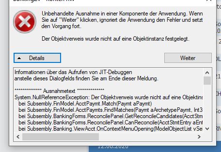

seit einer Woche versuche ich einen gesendeten Sammelauftrag an die Norisbank wie immer aufzulösen in die Einzelpositionen.
Erhalte aber nur eine Fehlermeldung über "Jit debuggen".
Da ich nichts damit zu tun habe, vermutete ich die Programmieren hätten vergessen etwas abzuschalten und beim nächsten Update wird der Fehler verschwunden sein.
Heute kam ein neues Update und der Fehler ist immer noch da.
Wie kann man das abstellen?

habe den Stacktrace etwas nachvollzogen. Es könnte irgendwie mit dem Verwendungszweck der Sammelbuchung zusammenhängen. Ist der etwa komplett leer?

nein, die Verwendungszwecke der einzelnen Überweisungen sind nicht leer. Bei mir seit Jahren das Gleiche, stehen immer Kundennummer und Rechnungsnummer drin.

Danke für die Reparatur.
Funktioniert seit heutigem Update wieder normal.
