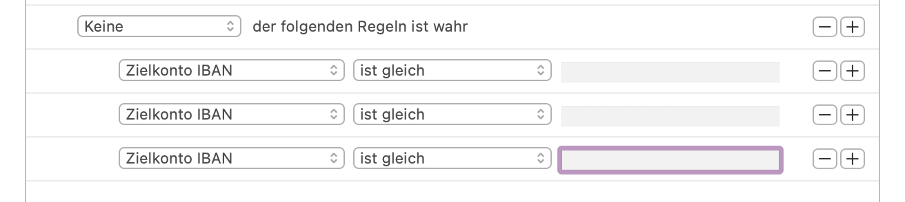

Die Aufteilung zu unterschiedlichen Konten machen ich so:
  • Die Regel prüft die ZIEL-IBAN
  • Die Regel prüft die AG-IBAN
  • OPTIONAL: Die Regel prüft die Mandatsreferenz/Ende-zu-Ende-Referenz/Kundenreferenz
  • Dann ergänze ich noch Verwendungszweck
  • Und meist auch einen bestimmten Betrag, den ich erwarte
Könnte dann so aussehen. Falls Du Kaskade bisher nicht nutzt, aktivierst Du über die <option> auf der Tastatur:
Und für Deine Vielzahl an "externen Konten" könntest Du dann in dieser Logik so etwas ergänzen:
Kommst Du damit weiter?
