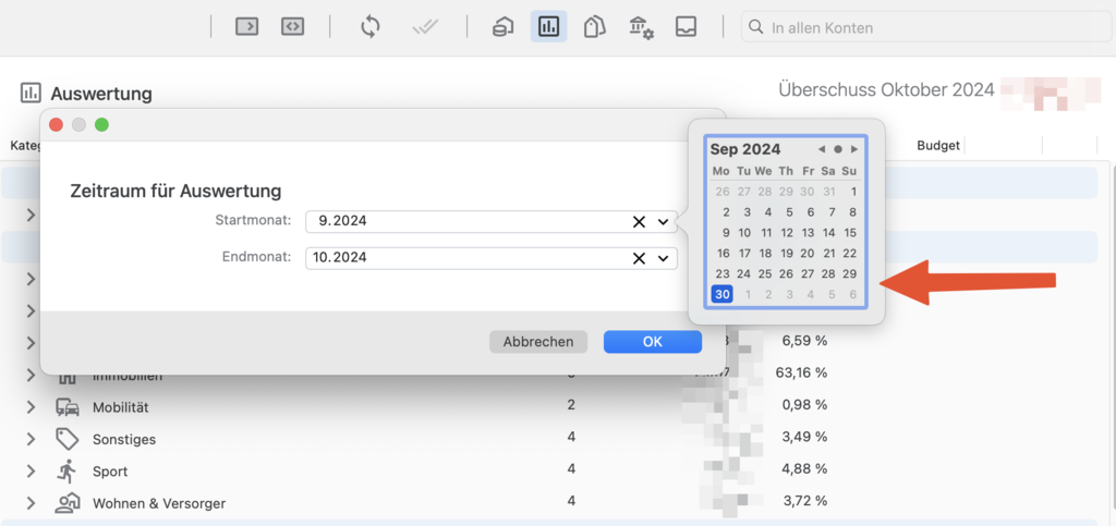

Frage 1 - Auswertung nach individuellem Zeitraum:
Ich möchte nicht nur auf reiner Monatsbasis meine Austwertung machen, sondern individuell von Tag A bis Tag B. Hintergrund: ich kriege am letzten Tag des Monats mein Gehalt, ergo ist diese Einnahme nicht im Folgemonat inkludiert was eine vernünftige Auswertung unmöglich macht.
Dementsprechend möchte ich von bspw. 30.09. bis Tag heute den Zeitraum definieren, so dass meine Haupteinname für den aktuellen Monat in die Auswertung inkludiert ist. Im Datumsauswahlpicker kann ich zwar den Tag auswählen, es geht anscheinend aber nur auf Monatsbasis.
-> Ist da so beabsichtigt? Wieso ist keine Auswahl zwischen Tagen möglich? Gibt es einen Workaround?

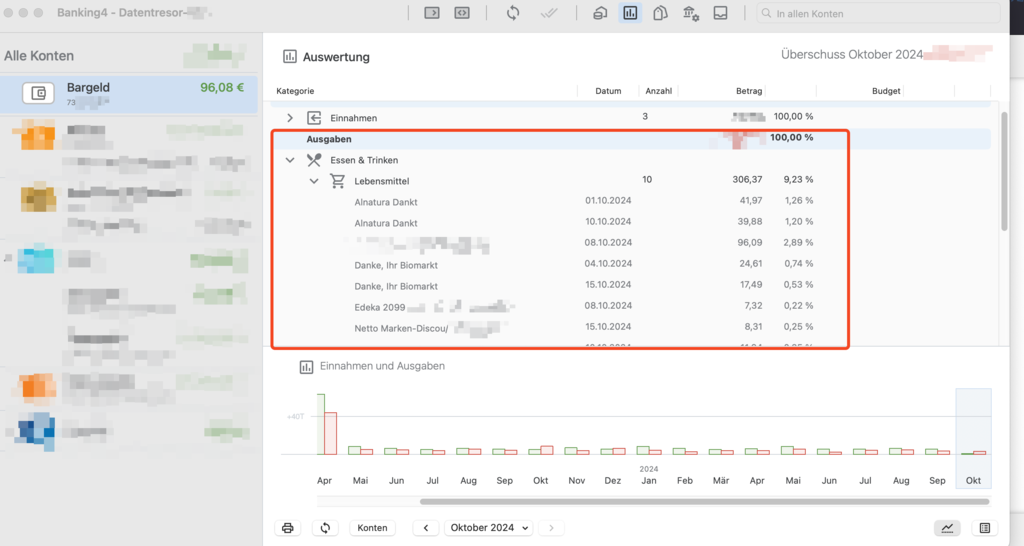

Frage 2 - Auswertung berücksichtigt bestimmte Unterkategorie nicht
Ich tracke auf meinem (Offline) Bargeld Konto meine Bargeldausgaben. Ich habe die Kategorie "Essen & Trinken" und darunter Kategorie "Bäcker" (welches ich meist mit Bargeld zahle). Nun möchte ich wissen, wieviel Geld ich diesen Monat für Bäcker (also nur exakt unter dieser Kategorie) ausgegeben habe.
Wenn ich die Statistik auf "Essen & Trinken" auswähle, tauchen dort aber nur Ausgaben auf, die ich über mein Girokonto mit der automatischen Kategorieerkennung für Essen & Trinken gezahlt habe, nicht jedoch die Zahlungen für den Bäcker, die ich über mein Bargeld-Konto getracked habe.
-> Mache ich etwas falsch? Wie genau kann ich die Statistik auf einzelne Konten (wie Bargeld) bzw. wie auf einzelne Unterkategorien beschränken? Ich kriege es einfach nicht hin....

zu 1: Auswertungen sind leider nur für ganze Monate möglich. Vorausgesetzt Du bekommt jeden Monat das gleiche Gehalt, sollte es aber eigentlich egal sein, ob das Gehalt zu Monatsbeginn oder Moantsende auftaucht. Die Auswertung ist in der Monatssumme identisch.

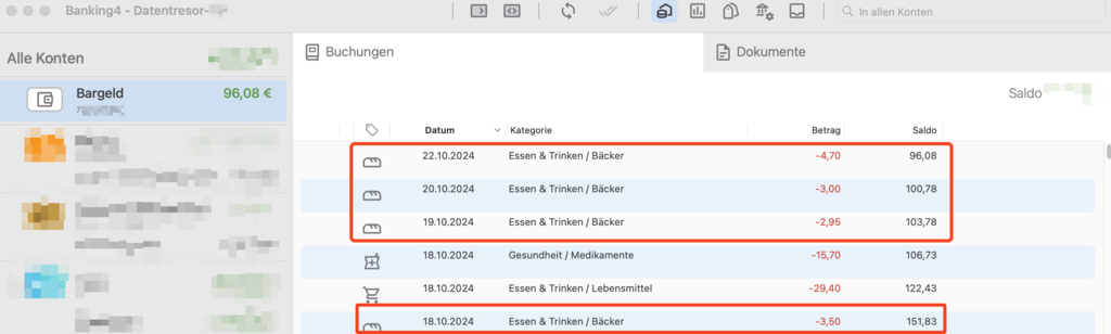

zu 2: Wenn Du im zweiten Bild die Tabelle nach unten scrollst, kommt dann wirklich keine Unterkategorie "Bäcker"? Diese sollte eigentlich schon auftauchen.
OK, ich habe dies durch weiteres Rumprobieren noch selber gelöst: ich hatte über den Button "Konten" bei der Statistik das Bargeld-Konto nicht ausgewählt (ausgeschlossen von der Auswertung). Ich dachte, die Konten links in der Übersicht auswählen/markieren würde reichen für die Auswertung. Passt!
Leider kein "fixes" Gehalt jeden Monat, sondern variables Gehalt (Provisionsbasis, diverse Boni, daher selten bis nie identisch). So lässt sich die Auswertung schlecht nutzen.
Der Kalenderpicker in meinem ersten Bild wo ich zwar einen einzelnen Monatstag auswählen kann, aber am Ende eh nur der ganze Monat genommen wird, ist daher von der Usability etwas unglücklich. Es wäre schön wie gesagt, hier auch individuelle Auswertungen zwischen Tag X und Tag Y auswählen zu können.
Wie hoch schätzt Du den Entwicklungsaufwand ein, dass dies für ein zukünftiges Update vielleicht mit in die Software kommt?

Doppelclick auf eine Buchung bringt dich in diesen Dialog, da kannst Du das Datum für die Auswertung angeben:
Nachteil:
- läßt sich nicht automatisieren
- funktioniert nur bei Auswertung korrekt, leider nicht beim Filter
