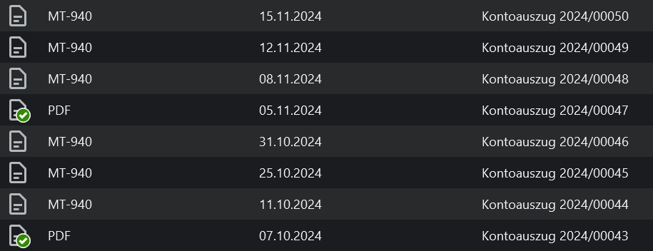

ich habe bei einem DKB-Konto einen Formate-Mix in den Dokumenten/Kontoauszügen:
Der erste Kontoauszug eines Monats ist im pdf-Format, alle weiteren Dokumente desselben Monats sind im MT-940 Format.
Nur die pdf-Dokumente werden als quittiert gekennzeichnet.
Wie erhalte ich generell Dokumente im pdf-Format von der DKB Bank?

Das kann ich mittlerweile erklären.
Die PDF Auszüge sind wohl "echte" elektronische Kontoauszüge, sprich druckfähige Auflistungen aller Kontobewegungen.
Wie man es sonst per Post von der Bank bekommt.
Das, was Du als "MT940" Dokument hast, bezeichnet nur Banking4W/4X als "Kontoauszug", es ist aber eher eine Umsatzliste im MT940 Format. Und das wird immer dann unter "Dokumente" abgelegt, wenn Du einen Kontorundruf machst.
Kann man auch deaktieren, dann wird diese Umsatzliste nicht abgespeichert.
Ich wäre stark dafür das Subsembly hier das Wording ändert, der normale User versteht unter einem "Kontoauszug" die PDF Version, und sonst nichts.
Wobei - wie ist das bei Nutzern anderer Banken als der DKB - werden hier Umsatzabrufe ebenfalls im C53 oder MT940 Format als Dokumente abgelegt? Oder ist das mal wieder eine DKB Spezialität?

Es ist so, dass Buchungen zwar in MT-940 Dokumenten aufgeführt sind. Ich finde diese Buchungen aber nicht in pdf-Dokumenten. Insofern sind nicht alle Kontobewegungen in einem "echten" elektronischen Kontoauszug vermerkt. D.h. für Buchungen, die ausschließlich in einen MT-940 Dokument geführt werden, habe ich keinen DKB-Kontoauszug.
Für die Beispiele aus dem o.a. Screenshot bedeute dies:
Kontoauszug 0043 (pdf) erfasst Buchungen im Zeitraum vom 16.9-4.10
Kontoauszug 0047 (pdf) erfasst Buchungen im Zeitraum vom 1.11-4.11
Die Anzeige im Web zeigt keine durchgängige Nummerierung der Kontoauszüge.
D.h. die MT-940 Dokumente, die in Banking4W als Kontoauszüge aufgeführt sind, werden im Webzugang unterschlagen.
Wenn der neue FinTS Server nur noch pdf-Dokumente ausliefert, warum erhalte ich weiterhin MT-940-Dokumente?
Wie kann ich sicherstellen, dass alle Buchungen in einem DKB-Kontoauszug aufgeführt sind?

Ist es nicht so, dass du die einen PDF per Software geholt hast und die anderen sind noch im Postfach?

Re: Format-Mix bei DKB Dokumenten
Gepostet: 20.01.2025 - 09:57 Uhr  ·  #11
Nein, im Postfach von Banking4W werden sowohl die pdf- als auch die MT-940 Dokumente gelistet, im Webzugang nur die pdf-Dokumente. Deshalb ist die Nummerierung der Kontoauszüge im Web auch nicht fortlaufend, da dort die MT-940 Dokumente nicht angezeigt, aber scheinbar mitgezählt werden.

du hast aber auf den neuen Server umgestellt?
bzw. nimm doch mal mit dem Support Kontakt auf zwecks Austausch von Daten/Logs/screenshots.

Ich hatte mehrere DKB Bankzugänge dort eingetragen, habe jetzt alle gelöscht außer den Zugang mit dem korrekten Server.
Das könnte der Grund gewesen sein, werde es beobachten ...
