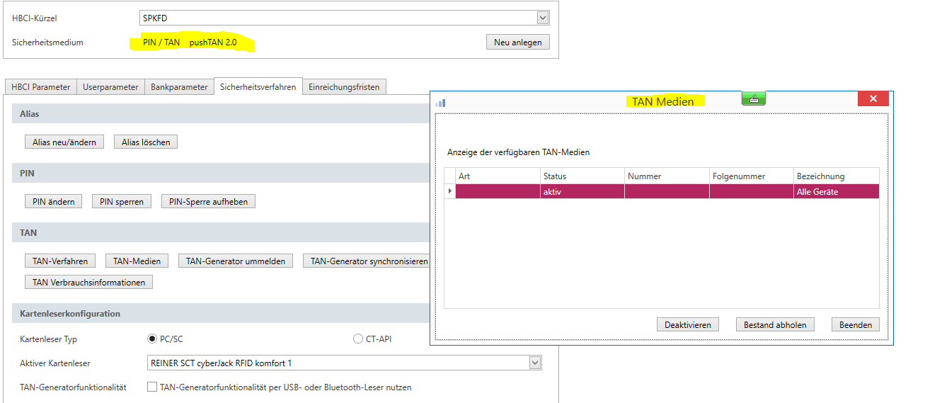

benutze seit ewigen Zeiten ProfiCash und möchte nun ein neues Konto der Sparkasse einrichten.
Doch bereits bei der Initialisierung erhalte ich einen Fehler.
Verwende das Push-TAN-2.0 Verfahren.
(Dialog) HIRMS (3920) Zugelassene Zwei-Schritt-Verfahren für den Benutzer. (923)
Fehler: (Dialog) HIRMS (9955) Auftrag nicht ausgeführt - Die Gerätebezeichnung ist unbekannt
Funktioniert das generell mit ProfiCash nicht?
Brauch ich ein Update? Habe aktuell die Verision 12.92

Gepostet: 25.08.2025 - 12:46 Uhr  ·  #3
In der Anleitung wird ChipTAN beschrieben.
Möchte jedoch Push-TAN 2.0 verwenden
