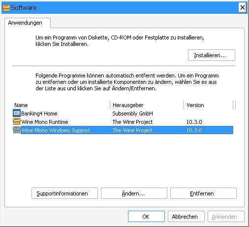

Banking4 unter Linux 64bit mit der neuesten wine-mono Version
Heute wurde die neueste Wine-Version 10.17 veröffentlicht. Das sind die Erneuerungen:
Mono engine updated to version 10.3.0.
EGL renderer used by default for OpenGL.
COMCTL32 split into separate v5 and v6 modules.
Better support for ANSI ODBC drivers.
Improved CPU info on FreeBSD.
Various bug fixes
Wine-Mono funktioniert jetzt fehlerfrei. Die Spalten "Betrag" und "Saldo" werden jetzt rechtsbündig angezeigt, so wie es sein soll.
Der neue EGL-Renderer, der jetzt per default für opengl verwendet wird, funktioniert ausgezeichnet, d.h. kein Flackern oder schwarze Flecken mehr gegenüber dem früheren opengl-Renderer!
Man braucht also nicht mehr auf den GDI-Renderer ausweichen!
Mit der neuen wine-mono-Engine läuft Banking4 nun flüssiger als gegenüber der alten wine-mono Version.
Die Installation ist jetzt so einfach, dass man kein Skript mehr braucht. Die Installation dauert mit wine-mono weniger als fünf Minuten.

Der folgende Vorschlag ändert nichts an frühere Installationen von Banking4. Man kann ihn zu Versuchszwecken also ausprobieren. Es werden wieder zwei versteckte Ordner erzeugt: Die Prefix mit dem Namen ".Banking4-10.17" und der Wine-Ordner mit dem Namen ".wine-10.17-staging-amd64-wow64".
Man gibt dazu folgende Befehle ins Terminal ein:
cd
wget https://github.com/Kron4ek/Win…w64.tar.xz
tar -xvf wine-10.17-staging-amd64-wow64.tar.xz
mv wine-10.17-staging-amd64-wow64 ~/.wine-10.17-staging-amd64-wow64
rm wine-10.17-staging-amd64-wow64.tar.xz
wget "https://subsembly.com/download/TopBanking4Setup.exe"
WINEPREFIX=~/.Banking4-10.17 ~/.wine-10.17-staging-amd64-wow64/bin/wine ~/TopBanking4Setup.exe
Wenn gefragt wird, ob wine-mono installiert weren soll, dann unbedint auf "installieren" klicken.

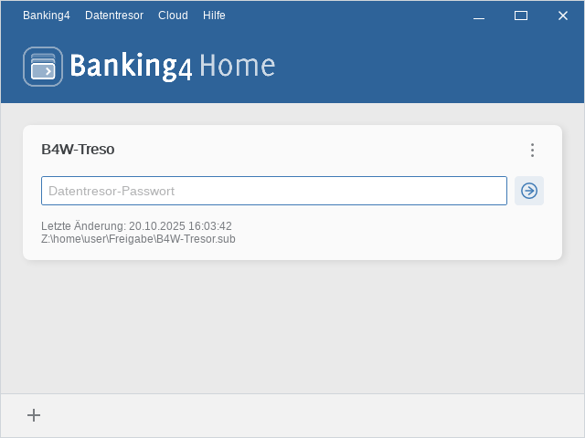

Da ich den Tresor in ein "neutrales" Verzeichnis geschoben habe, muss ich den in der neuen Installation dann wieder importieren.

Bei mir wird der Tresor-Name abgeschnitten ?
Sonst funktioniert alles prima, auch der Kartenleser.

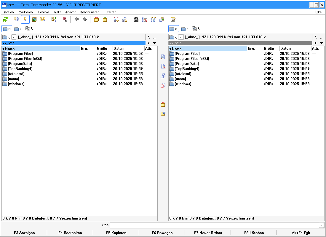

Kurios ist noch, dass der Total Commander nicht bei den installierten Programmen zu finden ist.
