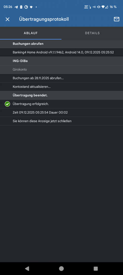

Beiträge: 945
Re: HBCI bei ING DIBA nach Festlegung von Benutzername und Passwort
Gepostet: 09.12.2025 - 05:31 Uhr  ·  #11
Das obige Log ist von Hiciscus, aber entgegen der spannenden abenteuerlichen Theorie, die ING habe den FinTS-Zugang abgeschaltet, funktioniert dieser natürlich auch wahlweise mit B4:

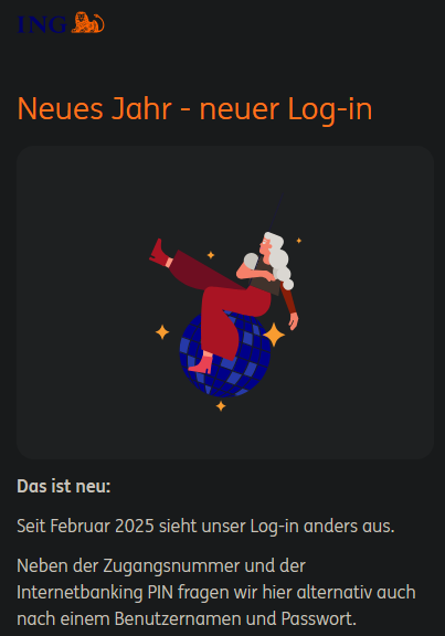

Beiträge: 945
Gepostet: 09.12.2025 - 14:31 Uhr  ·  #13
Zitat geschrieben von OfflineBanker
Ankündigungen dazu gab es keine.
Nö, so gar keine, nur seit mindestens Februar auf der Webseite:

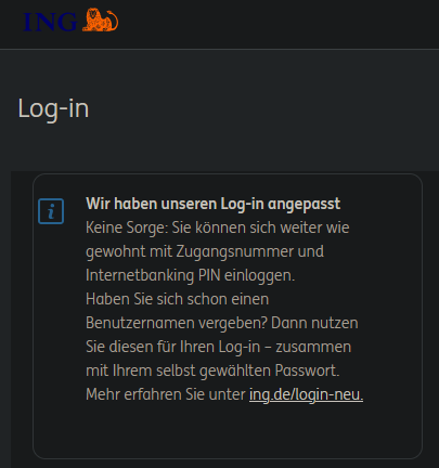

Gepostet: 09.12.2025 - 16:33 Uhr  ·  #14
aber die Anmeldung mit Name ist doch optional? Ich habe nichts umgestellt und alles läuft wie bisher.
Die Webseite habe ich gerade das erste Mal seit x Monaten mal wieder aufgemacht O-)
Beiträge: 945
Gepostet: 09.12.2025 - 16:48 Uhr  ·  #15
Es ist nicht klar formuliert, ich vermute aber, dass man umstellen muss, sobald man an der Reihe ist.
yoda.man
aktuell abwesend
Beiträge: 165
Gepostet: 09.12.2025 - 17:28 Uhr  ·  #16
Da mein Vorredner nur vermutet, bekommst du von mir echte Fakten geliefert :-)
Nein, die Anmeldung ist nicht optional. Irgendwann bist du an der Reihe, bekommst also beim Anmelden angezeigt, dass du auf Benutzername/Password umstellen sollst. Anfangs kannst du die Umstellung noch überspringen. Aber nach einiger Zeit ist das überspringen dann nicht mehr möglich und du musst umstellen.
Solange du beim Anmelden im Internetbanking aber noch nichts angezeigt bekommst, kannst du dich zurücklehnen...
