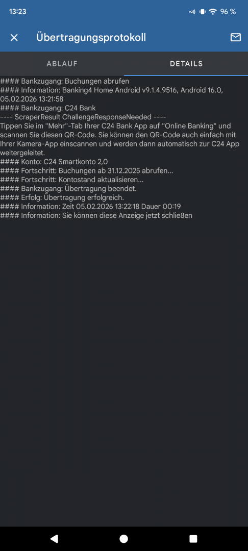

Kokonimaus
Dabei seit: 05 / 2022
Re: C24 Bank - QR-Barcode fehlerhaft
Gepostet: 05.02.2026 - 12:38 Uhr  ·  #11
nachdem bei mir der Abruf von C24 Giro und Pocket ab Eröffnung im März 2025 absolut problemfrei funktionierte in der Android Version, gibt es die Möglichkeit zu meinem Leidwesen nicht mehr.
Version 9.1.4.9516
Der Abruf des Freischaltcodes "auf dem Gerät" klappt nicht mehr.
Bei Rückfrage bei der C24 wurden mir diese Antworten gegeben:
1. C24 unterstützt kein Web-Login mehr; Drittanbieter müssen unsere API nutzen.
2. Bitte prüfen Sie in Banking4, ob statt Screen-Scraping eine API-Anbindung möglich ist.
3. Kontaktieren Sie den Anbieter von Banking4, damit er die API-Integration implementiert.
Wenn ich es nochmal mit der Kontoanlegung probiere, wird mir bei Eingabe der IBAN kein anderer Bankzugang als C24 Screenscraper angeboten.
Es muss doch viele Betroffene geben, die gerne C24 mit der Banking2 App wieder nutzen wollen.
Wird es dazu eine Möglichkeit geben in naher Zukunft?

Beiträge: 8397
Gepostet: 05.02.2026 - 13:45 Uhr  ·  #14
das WebBanking (mind. die URL) scheint noch aktiv: https://banking.c24.de/login
eine direkt API-Anbindung wird es nicht geben, siehe div. Diskussion diesbezüglich. im Forum

Beiträge: 1043
Gepostet: 05.02.2026 - 15:51 Uhr  ·  #16
Es geht nicht mehr auf dem gleichen Gerät, da der QR-Code zwingend per Kamera gescannt werden muss und nicht mehr direkt ohne Scannen mit der C24-App erkannt werden kann.

Beiträge: 1043
Gepostet: 30.04.2026 - 08:35 Uhr  ·  #18
Welchen Teil von #16 hast du nicht verstanden?
Ich für meinen Teil mach die Aktualisierung auf meinem Ersthandy so: Datentresor von erstem Handy in die Cloud hochladen, Datentresor aus Cloud auf's zweite Handy runterladen. C24-Abruf auf zweitem Handy starten, angezeigten QR-Code mit C24-App auf erstem Handy scannen, Umsätze werden aktualisiert. Datentresor von zweitem Handy in die Cloud hochladen, Datentresor aus Cloud auf's erste Handy runterladen -> C24 ist auf erstem Handy aktuell.
