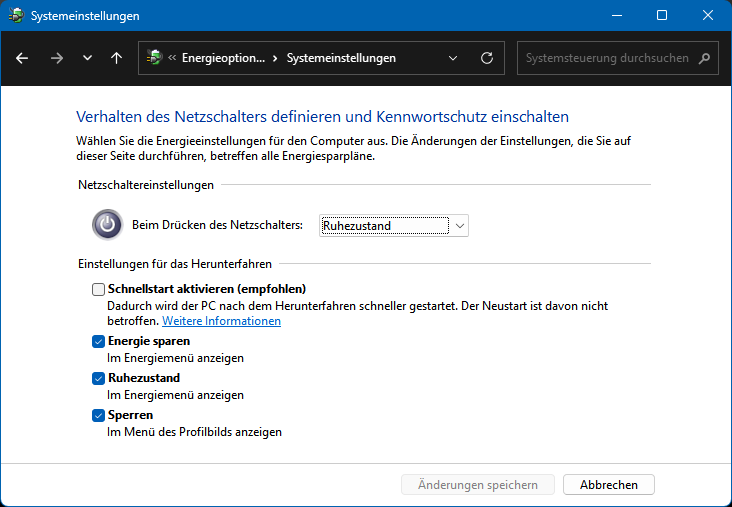

Wurde der Rechner mal vollständig heruntergefahren? Windows 10 + 11 legen sich m.W. nach selbst bei ausgewähltem "Herunterfahren" im Startmenü lediglich schlafen ("Schnellstart"), nachdem sie zuvor alle Anwendungen beendet und das Nutzerkonto abgemeldet haben.
Man könnte nun den Schnellstart wegkonfigurieren (so hab ich es bei meiner einzigen verbliebenen Win11 Maschine gemacht), aber wenn es nur um das einmalige echte Herunterfahren geht, ist das Eintippen eines Befehls schneller. Also alle Arbeit speichern, alle selbst gestarteten Programme beenden, dann:
1. Windows+R drücken -> Es öffnet sich "Ausführen".
2. Hier "Shutdown /s /t 0" eintippen, der Rechner fährt danach sofort runter und zwar richtig.
Der Befehl Shutdown ruft das Kommandozeilenprogramm Shutdown.exe, die Option /s ist für Shutdown, also herunterfahren. Die Option /t 0 setzt den Timer auf 0 Sekunden, ohne diese Option würden 30 Sekunden gewartet, bevor Windows herunterfährt.
Vielleicht löst das schon mal was aus nach dem alten Spruch "Wenn's nicht tut, hilft reboot" ;-)

Man könnte nun den Schnellstart wegkonfigurieren [...] aber wenn es nur um das einmalige echte Herunterfahren geht, ist das Eintippen eines Befehls schneller.
1) "Wegkonfigurieren" 😅 hört sich so an, als ob es etwas aufwendiges wäre. Dies ist allerdings nicht der Fall. Es ist ein gezielter Klick in den Windows-Einstellungen bzw. der Systemsteuerung. Also nicht abschrecken lassen, man kann es einfach deaktivieren.
2) Ein ganz normaler Neustart ist völlig ausreichend. Dabei wird das System vollständig heruntergefahren (auch bei aktiviertem Schnellstart) und dann wieder hochgefahren. Somit also von mir die einfache und auch anfängerfreundliche Lösung, da hier kein Kommandozeilenbefehl nötig ist.
