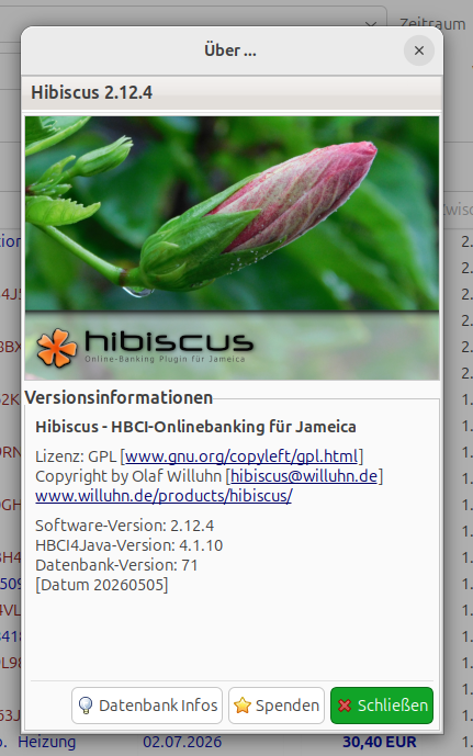

Sicher, dass du die richtige Hibiscus-Version hast? Wird dir das oben im Menü unter "Hibiscus->Über" auch so angezeigt?

Gepostet: 08.07.2026 - 09:50 Uhr  ·  #18

die Version von jameica und hibiscus ist direkt von der Hersteller-Page?

Gepostet: 08.07.2026 - 09:55 Uhr  ·  #20
Ja, alles direkt von jameica.org
