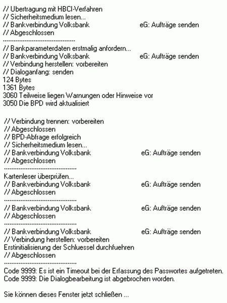

Leider bin ich noch keinen Schritt weiter mit der Einrichtung.
Das Konto der Volksbank existiert als FIN/TS (PIN/TAN) schon in der Software.
Der Bankmitarbeiter meinte, dass es ausreicht, das Konto über "STAMMDATEN / bearbeiten" zu ändern und dort den Punkt "Sicherheitsmedium PIN/TAN" zu ändern in "CHIPKARTE".
Dann kommen Abfragen, die laut Volksbank wie folgt gefüllt werden sollen:
Wenn ich dann später noch HBCI 2.2 oder 3.0 eingebe, dann fragt das Programm nach der HBCI-Kartenpin und die Synchronisation startet.
Nach einigen Karten-PIN-Abfragen, die jeweils akzeptiert werden, schluckt er die KartenPIN nicht mehr.
(Die PIN stimmt und Karte ist nicht durch Fehlversuche gesperrt!)
Im Fenster der Software erscheint das hier:
(Der Timeout ist das Ergebnis, wenn man nach 20 ergebnislosen PIN-Eingaben dann abwartet was passiert. Alternativ habe ich auch mal die bisherige KontoPIN eingegeben was natürlich auch nix nutzt))
Sagt irgendjemanden das was?
Wie kann ich das Problem lösen?
(Ich möchte das möglichst so einrichten, dass die bisher abgerufenen Umsätze auch nach der Umstellung verbleiben.)

So, den INI-Brief habe ich und unter Benutzerkennung auch die entsprechenden Werte eingetragen und zigmal deren Gültigkeit gepürft.
Dennoch habe ich das Problem, dass die Software drei Mal die HBCI-PIN abfragt, dann etwas abarbeitet - siehe Screenshots oben - und nach der dritten Eingabe hängt sich die PIN-Abfrage scheinbar in einer Endlosschleife auf, denn ich soll immer wieder die PIN eingeben.
Sonst tut sich nix.
Was nun?
(Softwareversion ist die 3.30 vom 27.11.07)
(Hardware ist reinersct cyberjack pinpad unter Vista)
