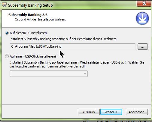

kann es sein, dass die angekündigte Version "Setup4700.exe" keine Änderung beinhaltet, da nach der Inst im Copyright wiederum die Version 4720 angezeigt wird? :?:
Beiträge: 4583
Re: Subsembly Banking und WIN 8
Gepostet: 06.12.2012 - 14:12 Uhr  ·  #28
habe das Download eben selbst gemacht. Nach dem Downgrade erscheint bei mir die Version 4700. Prüf bitte mal, ob Du nicht vielleicht jetzt eine doppelte Installation hast.
DBuessen
Herkunft: Eckernförde
Alter: 85
Beiträge: 1826
Dabei seit: 02 / 2011
Gepostet: 06.12.2012 - 16:45 Uhr  ·  #29
Wie das passiert ist, weiß ich im Nachhinein auch nicht so richtig mehr.
Dann muss der Pfad wohl so ausgesehen haben: C:\Program Files (x86)\TopBanking\TopBanking\
Jedenfalls hatte sich noch eine 2. Installation dazu gesellt mit dem richtigen Copyright (im gleichen Pfad).
Zur Probe die gleiche Prozedur noch einmal, nun geht`s.
Man lernt einfach nicht aus! :oops:
PS: Nun wird allerdings immer wieder das Update 4720 bei Aufruf angezeigt. Werde vorläufig den Haken zum Prüfen bei Aufruf raus nehmen.
