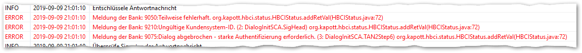

Hallo in die Runde,
ich hatte heute auch das Problem, dass ich, obwohl ich BestSign schon lange nutze, keine Kontoabfrage machen konnte. Es gab immer die folgende Fehlermeldung:
Ich hatte Jameica und Hibiscus noch einmal installiert und alle Updates durchgeführt, leider ohne Erfolg.
Bei mir hat dann der folgende Tipp geholfen: BPD aktualisieren
Anschließend funktionierte der Zugriff und ich konnte die Umsätze abrufen.
