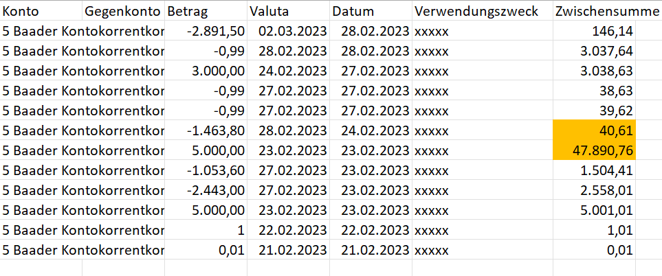

Nochmal zu der Frage, die msa schon stellte? Wie kommt denn die Höhe des Differenzbetrages zustande? Da muss doch eine Buchung fehlen.

Obwohl ich mir meine Umsätze schon des Öfteren genau angeschaut hatte, habe ich nie Unstimmigkeiten gefunden.
Heute habe ich sämtliche Umsätze nach Excel exportier und die Zwischensumme von Excel berechnen lassen um Unterschiede festzustellen.
  • Erste Erkenntnis: Excel hat die gleiche (falsche) Zwischensumme wie Hibiscus berechnet. Hibiscus rechnet also definitive richtig.😁
  • Zweite Erkenntnis: In den Umsätzen gab es tatsächlich am Beginn zwei Fehler.
Ich habe jetzt alle Umsätze gelöscht, neu aktualisiert und neu berechnet.
Sämtliche Umsätze gelöscht und neu aktualisiert hatte ich früher schon gemacht. Allerdings stimmte auch hier die Zwischensumme nicht. Erst durch das Neuberechnen, das ich diesmal gemacht habe, stimmt die Zwischensumme.
Ich werde jetzt einmal zwei kleine Beträge überweisen und mal schauen was passiert.
Ich melde mich auf alle Fälle wieder.
Danke und Gruß an alle - Hd
P.S. Eine Neuberechnung aller Umsätze ohne sie vorher zu löschen und neu aktualisieren ergab keine Besserung.

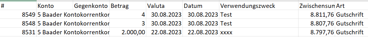

So, die Testüberweisungen sind eingegangen und ich habe die Umsätze in Hibiscus aktualisiert.
Das Problem bleibt bestehen. Die Zwischensumme des ersten Umsatzes ist falsch. Die Zwischensumme des zweiten Umsatzes ist relativ zur ersten wieder richtig. (Absolut natürlich auch falsch).
Der Saldo des Kontos (Menü Konto) ist aber korrekt.
Eine Neuberechnung aller Umsätze (Menü Konto/Konto auswählen/Erweitert/Salden neu berechnen…) ergibt wieder die korrekte Zwischensumme.

Zur inhaltlichen Frage: Fachlich richtig wäre es in dem Fall, Startsaldo 0 zu wählen, dann wären die Zwischensummen wie erwartet 10,00€ bzw. 10,50€.
Das mitgeteilte Startsaldo der Baader Bank beinhaltet bereits sämtliche bis dahin gebuchten Transaktionen (wie gesagt, mir ist unklar, ob dies der CAMT-Spezifikation entspricht).
Beiträge: 10778
Re: Zwischensumme stimmt nicht
Gepostet: 24.10.2023 - 16:32 Uhr  ·  #38
Das wäre nicht fachlich richtig sondern einfach nur eine Annahme, die in deinem Fall u.U. funktionieren würde. Der einzige Fall, in dem das funktionieren würde, wäre der erste Abruf direkt nach Neueröffnung eines Kontos. In allen anderen Fällen gibt es einen vorhandenen Saldo, der als Aufsatzpunkt verwendet werden muss.
bugmenot
Beiträge: 196
Dabei seit: 11 / 2009
Gepostet: 24.10.2023 - 16:36 Uhr  ·  #39
Genau, wenn bereits Transaktionen in Hibiscus gespeichert sind, müsste dann die letzte Zwischensumme als Startsaldo verwendet werden.
Geht denn CAMT immer davon aus, dass das Datum des Startsaldo vor der ersten gelieferten Transaktion liegen muss? In dem Fall wäre ja eher eine Anpassung bei der Baader Bank sinnvoll als eine im Code.
Beiträge: 10778
Gepostet: 24.10.2023 - 16:40 Uhr  ·  #40
Die Bank kann auch untertägig Umsätze liefern. Da es keine Zeitstempel gibt - welche der vorhandenen Buchungen ist dann die korrekte? Was, wenn Umsätze lokal fehlen und der Saldo der letzten Buchung gar nicht der richtige ist?
Ich werde keine spekulativen Workarounds einbauen. Die Bank muss einen korrekten Startsaldo mitliefern.
