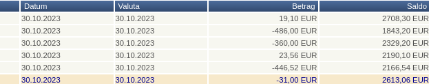

Ich kann das Problem hier auch bestätigen, und zwar mit einem Konto der 1822direkt. Abgerufen werden die Konten mit dem Hibiscus Server per FinTS/HBCI. Diese Konten lassen den Abruf über CAMT offenbar nicht zu, die Option wird in Hibiscus nicht angeboten.
aktuell installiert
hbci4java 3.1.70
hibiscus Buildnumber: 361 Built-Date : 20231018
das Problem war schon vorher existent.
Auffälig ist, dass das Problem immer bei mehreren Transaktionen am selben Tag auftritt.
Hier der Zustand nach Kontenabruf:

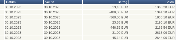

und hier der Zustand nach Saldenkorrektur über Hibiscus:
Der letzte Saldo nach Korrektur stimmt mit dem tatsächlichen Banksaldo überein. Diese Transaktion habe ich nun auf geprüft gesetzt und beobachte weiter, ob das einen Unterschied macht.

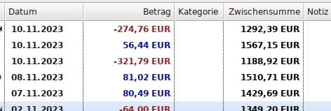

So, es ist nun wieder passiert, mehrere Buchungen am selben Tag:
wobei der Saldo in der Kontenansicht stimmt:
Nach manuellem "Salden neu berechnen" stimmt alles.
Ich habe dieses Mal ein hbcitrace, wohin darf ich dir das schicken?

Hab das Log erhalten. Die Bank hat hier nachträglich noch eine Buchung (56,44 EUR) dazwischengeschoben, obwohl sie vorher schonmal die 321,79 EUR übertragen hatte. Die Zwischensumme der bereits empfangenen Buchung stimmt dann nicht mehr, da sich deren Berechnungsgrundlage geändert hat. Das Problem wäre nicht aufgetreten, wenn die Bank diese Buchung nicht dazwischen schieben würde sondern die 56,44 nach der bereits empfangenen Buchung über 321,79 einsortiert hätte.
