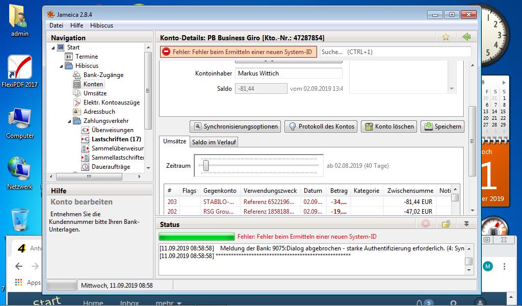

Hallo allerseits,
bei klappt der Login seit 03.09.2019 nicht mehr. ich habe bereits das Konto neu angelegt. Beim Anmeldevorgang kommt immer die Fehlermeldung "starke Authentifizierung benötigt" Fehler beim Anlegen einer neuen System ID.
Wie kann ich bei Hibiscus bei der Anmeldung die Methode "best sign" auswählen ?
bitte um Hilfe.
vielen Dank

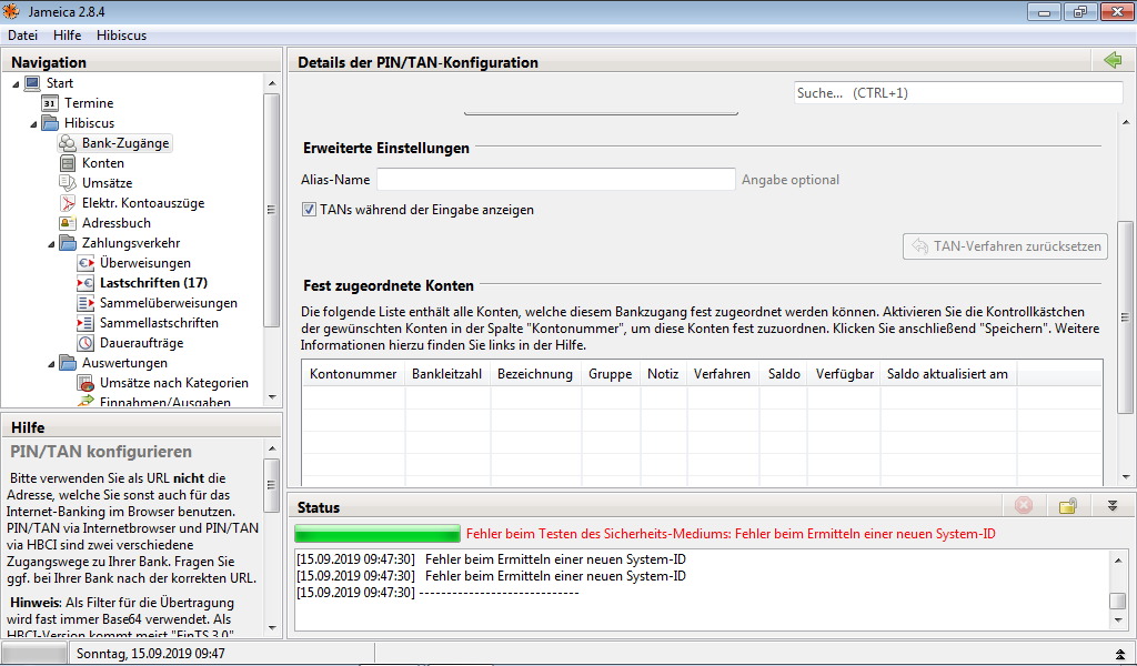

bei mir kommt es jetzt zu folgenden Fehler. siehe Bild:
Ich habe das konto manuel neu angelegt und kann jetzt das best Sign als Sicherheitmedium auswählen. Im folgenden Dialog verlangt das Program dann nach der hinterlegten Bezeichnung. Hier gebe ich die Bezeichnung ein, die ich bei der Postbank im Bestsign hinterlegt habe. Dann wird der PIn abgefragt, dann läuf das Abfageprogramm los und bricht mit der Fehlermeldung oben im Bild ab.
Wo ist der Fehler ????
bitte um hilfe
vg.
Markus

@Mwittich
Hast Du bei der Eingabe BestSign auch SO: voran gestellt? Die Bezeichnung, die Du bei der Postbank im BestSign hinterlegt hast, darf bei der Eingabe keine Fehler, z,B. Groß- und Kleinschreibung, enthalten.
Re: Postbank / BestSign
Gepostet: 15.09.2019 - 22:13 Uhr  ·  #155
Und wie wir gestern von einem anderen Nutzer erfahren haben, machen auch div. Sonderzeichen und Umlaute Probleme, die offenbar früher akzeptiert wurden oder sogar jetzt noch in der WebKonfiguration akzeptiert werden, über HBCI dann aber nicht funktionieren. Hast Du vielleicht Sonderzeichen und Umlaute in der Bezeichnung?
