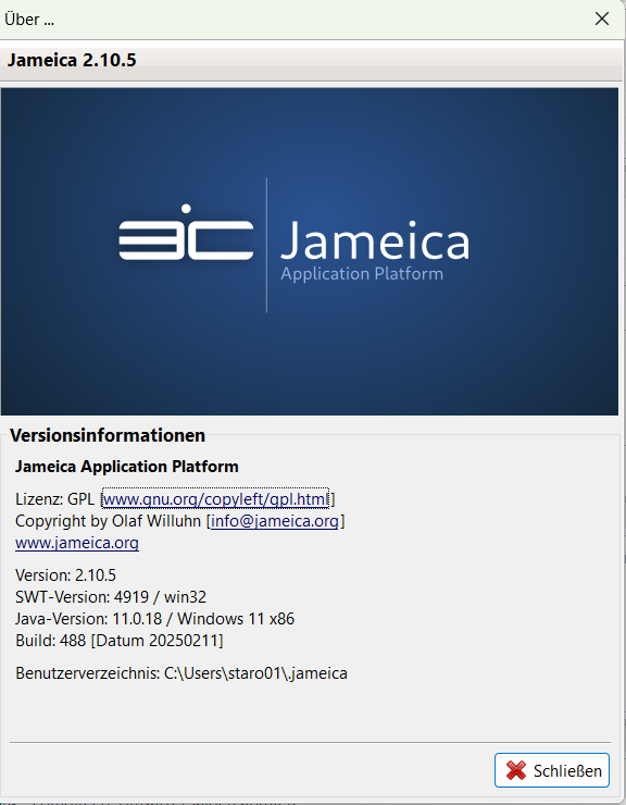

@HibiscOS
oder du machst einfach das Update auf die Java 21
HibiscOS
Beiträge: 19
Dabei seit: 02 / 2015
Re: neues Hibiscus-Plugin für Amex, BBVA & HanseaticBank
Gepostet: 29.09.2025 - 21:44 Uhr  ·  #142
nutzt er nicht die Java-Runtime von Jamaica?
Oder muss ich dann im Windows ein neueres JAVA installieren?
Gruß Ove
gnampf
Beiträge: 132
Dabei seit: 07 / 2025
Gepostet: 29.09.2025 - 22:00 Uhr  ·  #143
Java 11? Das ist ja uralt und seit 2 Jahre out-of-support. Da solltest du dringend updaten. Hast du das Bundle vom Richter / Mashup installiert? Dann weiss ich nicht ob da auch eine Java-installation dabei ist. Einzeln installiert bringt Jameica kein eigenes Java mit nach meinem Wissen. Java ist lizenztechnisch glaube auch nicht so einfach zu bundlen...

ich hatte immer die 32bit-Version gestartet - da war Java11 enthalten. Wenn ich die 64bit-Version starte, dann wird das (in Jamaica) integrierte Java21 genutzt.
Nun startet Jamaica sauber mit Deinem Plugin. Aber:
Wenn ich Versuche, Umsätze abzuholen, dann kommt es zu einem Fehler:
