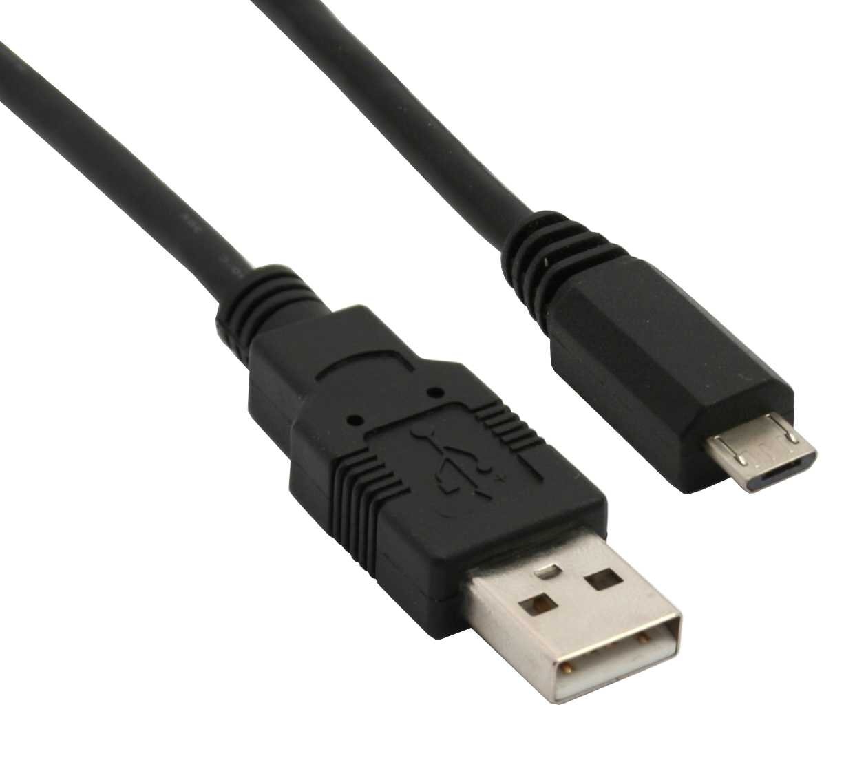

PS: und das Kabel würde so (bzw. so ähnlich aussehen) - http://ecx.images-amazon.com/i…L1242_.jpg

Danke für den Link zum Kabel, fliegt eh schon auf meinem Schreibtisch rum, von meinem Kobo Ereader, hatte ich einfach nicht auf dem Schirm :-).
