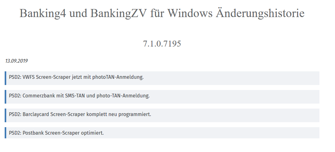

Ich hatte gehofft, dass das mit der aktuellen Version möglich wäre.
Im WebBrowser funktioniert ja photoTAN.

Via HBCI (Maschinenschnittstelle) bietet die Commerzbank NUR Schlüsseldatei an, statt der Schlüsseldatei kann der Schlüssel auch auf einer Chipkarte gespeichert werden. Das ist das, was Du bisher hattest.
photoTAN bietet die Commerzbank NUR für das WebBanking an - also im Browser und NICHT über HBCI.
Subsembly hat einen ScreenScraper für die Commerzbank, der die Commerzbank-Webseiten aufruft und dort irgendwelche Dinge ausliest. Dies ist eine Hilfskrücke, die jedes Mal versagt und angepasst werden muss, wenn die Commerzbank mal wieder etwas an ihren Webseiten "optimiert". Man sollte nie einen ScreenScraper (also Bedienung der Webseite durch ein Programm statt durch den Menschen, wofür sie vorgesehen ist) nutzen, wenn man einen "richtigen" Zugang haben kann, also HBCI. Zumal über den ScreenScraper nur eine Untermenge von Geschäftsvorfällen abgebildet wird. Was genau bei der Commerzbank mit dem Subsembly-Screenscraper möglich ist, weiß ich jetzt nicht. Wahrscheinlich sogar nur der Abruf von Umsätzen. Der Hinweis in der Änderungshistorie besagt nur, dass der bisherige ScreenScraper nicht mehr funktioniert hat, weil ja jetzt nach dem Anmelden die Anmelde-TAN-Seite kommt - und das bisherige Programm das nicht kannte. Dies wurde so angepaßt, dass das Programm damit jetzt zurecht kommt, dem Nutzer die photoTAN-Grafik anzeigt und eine damit generierte TAN eingeben läßt, um einzuloggen. Danach geht es genau so weiter wie bisher auch schon.
Insofern ist die "Umstellung von Chipkarte auf photoTAN" keine Umstellung sondern der Ersatz eines sinnvollen durch ein unsinniges (Not-) Verfahren. Du solltest das bleiben lassen.
