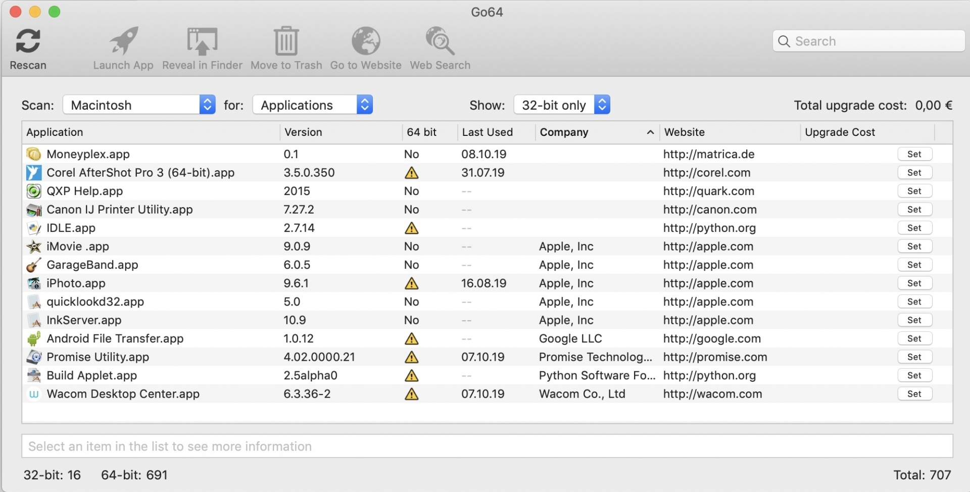

Stat-App ist 32-Bit
Gepostet: 08.10.2019 - 10:31 Uhr  ·  #8
habe gestern mit der APP GO64 geprüft welche 32-Bit Programme sich evtl noch in meinem System verstecken.
Darunter war auch die Start-App von Moneyplex. (siehe Anhang)
Habe dies bereit an den Support gemeldet, die wollen das prüfen.

macOS 10.15 Catalina ist verfügbar: iPad-Apps rein, 32-Bit-Apps raus
...Catalina bringt das Aus für 32-Bit-Software auf dem Mac, nach Installation des Updates lassen sich nur noch 64-Bit-Apps ausführen...
