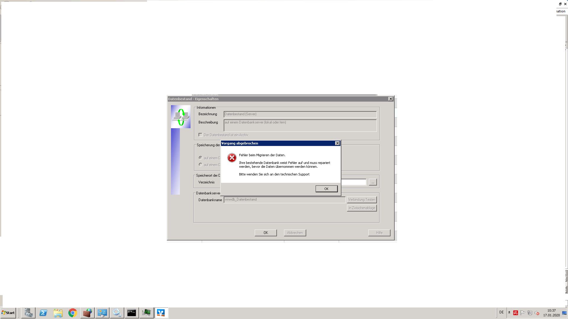

Hallo Freunde,
ich beiße mir seit zwei Tagen die Zähne aus.
Ich bekomme dei VR einfach nicht in eine Datenbank gelegt.
Wir haben einen eigenen Post SQL auf unserem Server laufen, da dort schon andere Datenbanken liegen.
Beim einrichten der VR unter Migration hängt sich das Programm schon auf beim erstellen der DB auf.
Erstelle ich eine leere DB selber kommt folgender fehler:
Also ich weiß echt nicht mehr wo es klemmt.
Hat jemand eine Lösung?
Danke

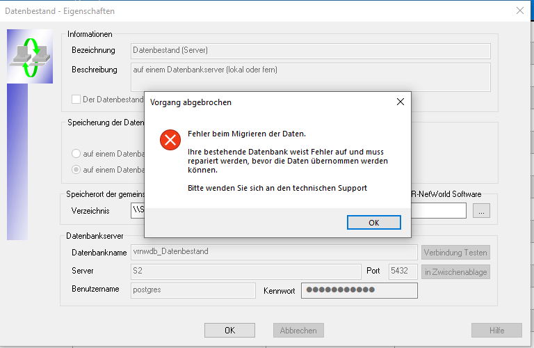

Zur Meldung das ein Fehler bei der Migration aufgetreten ist:
Die Quelldatenbanken SQLite und Access sind komplett unempfindlich was die referenzielle Integrität der Daten angeht. Sprich denen ist es egal, ob Daten ohne Bezug zu anderen Daten vorhanden sind. Diese Daten sind -aus welchen Gründen auch immer- in der Regel "Datei" Leichen, die einfach gelöscht werdne können, da Sie eh nirgends mehr genutzt werden können. Immer dann, wenn der Fall eindeutig ist, ignoriert die Migrationsroutine solche Daten. Nur dann wenn nicht eindeutig geklärt werden kann, ob die Daten wichtig sind, wird die Migration abgebrochen.

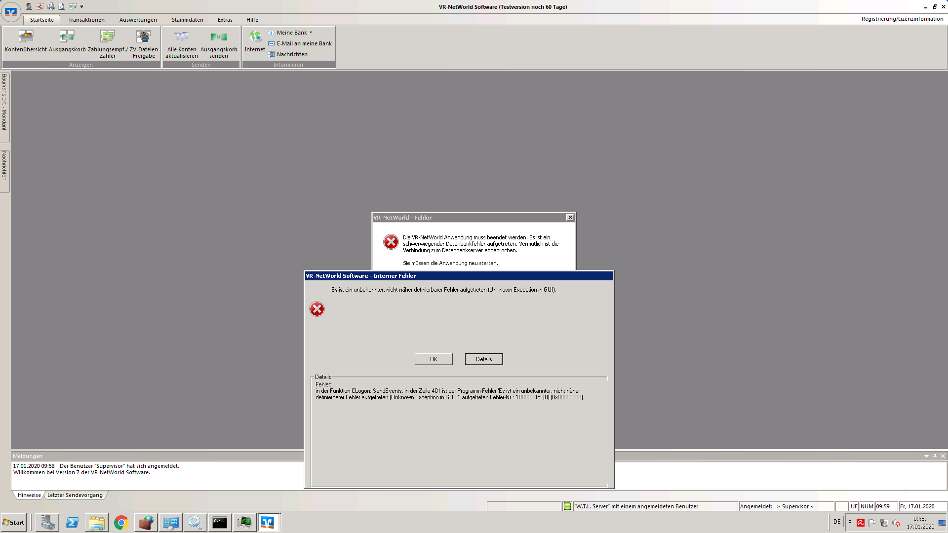

Selbst wenn ich unseren SQL Server stoppe und die VR Software lokal installiere, passiert folgendes.
Leere DB wird angelegt.
Logge ich mich dann Lokal auf dem Server an die Leere DB mit der Software ein kommt sofort ein Fehler:
Jetzt kommt der Clou, erstelle ich eine leere DB auf meine Pc kommt der gleiche Fehler, wenn ich aber den Datenbestand Migriere klappt es ohne Fehler.
Migriere ich auf dem Server, kommt Fehler:
Also das ist schon echt alles sehr komisch.

So und der Fehler ist gefunden. Jung Junge.... :D
Ich habe zwei Versionen drauf von PostSQL 9.6 und die 12 er. Ich habe aber die pg-hpa.conf nur für die 9.6 geändert. Und da war er, der Miesepeter. 12 er config angepasst und Rumms das ding rennt.
Danke nochmal an euch für die Hilfe.

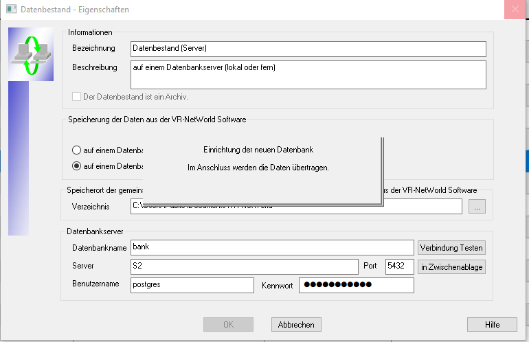

So,
zu früh gefreut!
Jetzt habe ich alles neu gemacht. Datenbank wird jetzt auch angelegt. Aber beim Migrieren kommt am ende ein Fehler.

Den Fehlerhinweis verstehe ich immer noch so, dass die vorhandenen Quell-Datenbank einen Fehler hat. forum/topic.php?p=153538#real153538
Hinweis an Holger: Hier würde ich mir bei der Migration eine kleine Ergänzung im Fehlertext wünschen, z.B. "Quelldatenbank" und "Zieldatenbank".

meine Datenbank wurde zweimal vom Support 'repariert'. Ich bekomme immer noch die Meldung bei der Migration, dass die Datenbank repariert werden muss.
Was muss ich bei der PostgreSQL-Konfiguration auf dem Datenbankserver anpassen?
Wenn die DB "nur" im Support gewesen ist, dann werden die die Reperatur mit ein paar Werkzeugen durchgeführt haben, die nur "Standard" Dinge fixen.
Wenn es spezielle Fehler sind, müssen sich das die Entwickler anschauen, da nur die wissen, ob das kritische Daten sind, oder ob man die z.B. einfach entfernen kann.
