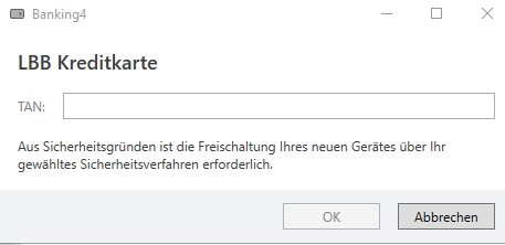

ich habe ein Problem mit der Umstellung der Amazon KK.
Die neuen Zugangsdaten für die Amazon KK habe ich, die Anmeldung im Browser unter amazon.lbb.de funktioniert.
Meine Handynummer ist bei LBB/Amazon hinterlegt und wurde auch erfolgreich für die Registrierung von Visa Secure genutzt.
Die neuen Zugangsdaten habe ich in Banking4w/4a eingegeben. (App in Windows als auch Android in aktuellster Version)
Ich erhielt die Aufforderung zur Registrierung des neues Gerät per TAN. Es wurde aber keine SMS-Tan ausgelöst. Ein anderes TAN-Verfahren bei Amazon/LBB ist mir nicht bekannt.
Screenshot aus Banking4w
Weder in Windows noch in Android kann ich die SMS-TAN für die Geräteregistrierung auslösen.
Was mache ich falsch? Vielen Dank für eine Hilfestellung
Beiträge: 8187
Re: LBB/Amazon Screenscraper fehlerhaft
Gepostet: 18.03.2020 - 18:33 Uhr  ·  #20
User bei Mitbewerber-Produkten melden aktuell auch von SMS Problemen
die Ursache ist noch nicht ganz bekannt
