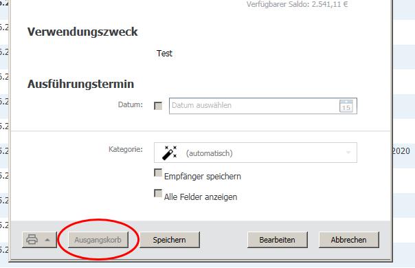

ich verwende BankingZV Version 7.3.6.7480 mit 5 Banken und etwa 220 Konten. Bei einem von mir selten genutzten Konto der ING Diba habe ich gerade festgestellt, dass ich keine Überweisungsaufträge mehr ausführen kann, sprich: Ich kann die Überweisung zwar erstellen, aber der Button 'Ausgangskorb' ist grau hinterlegt, ich kann den Auftrag nur Speichern.
Selbst nach dem Speichern kann ich den Auftrag nicht absenden, da 'Senden' im Kontextmenü grau erscheint.

In den vom Banksystem der ING DIBA gelieferten Benutzerparametern prüfen, ob das Konto dort noch hinterlegt ist und wenn ja, ob die SEPA-Überweisungen da noch drinne stehen. Die deaktivierte Sende-Funktion für das Konto läßt aufgrund der erfolgreichen Synchronisierung vermuten, das das Konto dort entweder gar nicht mehr geliefert wird oder zumindest durch die Bank die SEPA-Überweisungen deaktiviert wurden.

die Bank heißt doch zwischenzeitlich ING
ein Mitbewerber schreibt bzgl. der ING
Mit Einführung der EU-Zahlungsdiensterichtlinie PSD2 seit dem 14.09.2019 bietet die ING Bank leider keinen Zahlungsverkehr mehr in Verbindung mit Girokonten per HBCI / FinTS über Finanzsoftwareprodukte an.
Der Zahlungsverkehr in Verbindung mit einem Girokonto ist nur noch über die Webseite bzw. über die eigene App der ING Bank möglich.
