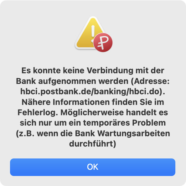

Bin auch neu bei der Postbank und versuche die Bankkennung anzulegen. Ich vermute "Benutzerkennung" und "Kundennummer" entspricht der Postbank ID. Doch wie lautet die PIN/TAN-URL der Postbank? Habe dort zwei Konten und nutze das BestSign-Verfahren.

hbci.postbank.de/banking/hbci.do

Ich bekomme keine Verbindung. Muss ich vorher bei der Postbank in meinem Online-Account dafür irgendwas freischalten?
2024/10/17 18:26:14:929 [Info] URL nicht unterstützt
2024/10/17 18:26:14:929 [Info] hbci.postbank.de/banking/hbci.do
2024/10/17 18:26:14:930 [Info] Message sent: HNHBK

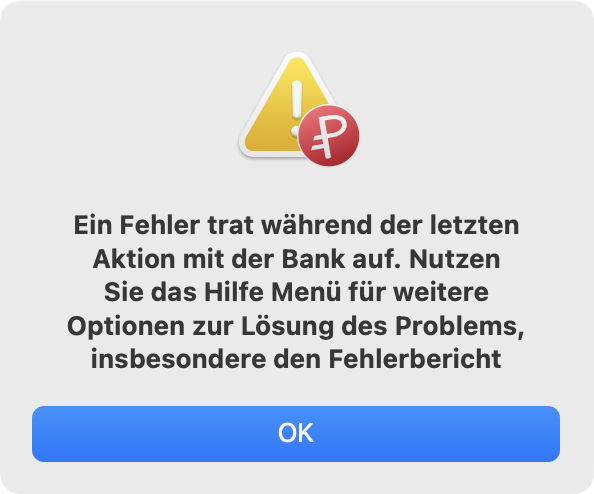

Wenn ich es mit "https://" versuche:
https://hbci.postbank.de/banking/hbci.do
bekome ich eine andere Fehlermeldung:
2024/10/17 18:33:44:804 [Error] Banknachricht: 9800 Dialoginitialisierung abgebrochen.
2024/10/17 18:33:44:804 [Error] Banknachricht: 9130 Inhalt syntaktisch ungültig.

Gepostet: 18.10.2024 - 06:37 Uhr  ·  #12
Ich hatte gestern noch die Stellen 5 bis 12 einer mir dort gehörenden IBAN probiert (entspricht ja der alten BLZ), in Kombination mit der obigen url mit Prefix https. Dann hats funktioniert! Bei mir war das die 87070424, was für die Postbank/DSL Niederlassung der Deutschen Bank in Chemnitz steht.
