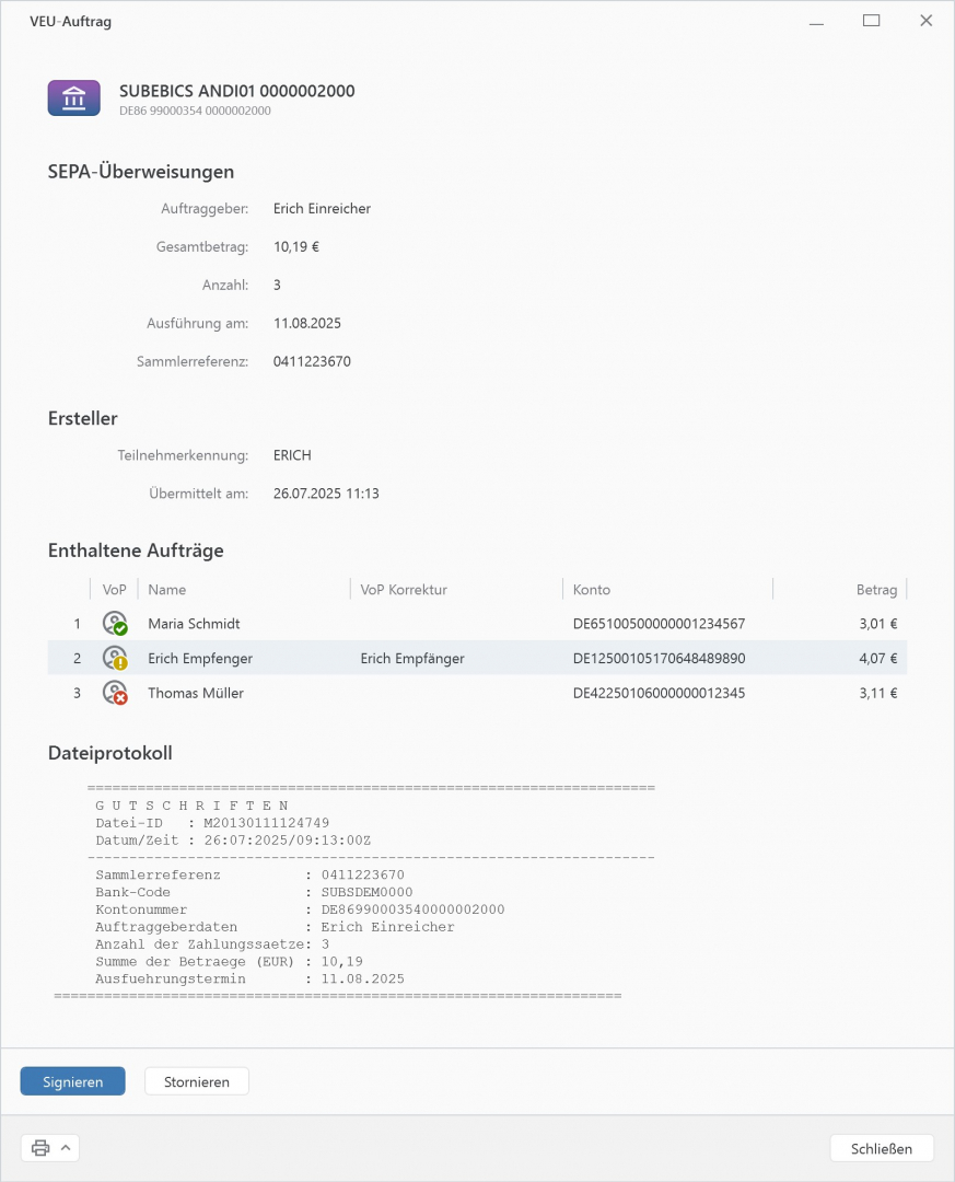

Ich gebe momentan die von der Datev an die Volksbank geschickten Gehälter in BankingZV per FinTS über VEU frei.
Wie wird das werden, wenn auch dafür im Oktober VoP kommt? Das ist bei Sammelüberweisungen und Co ja ungleich komplexer, oder? Ist BankingZV da vorbereitet, oder sollte ich den Steuerberater bitten, OptOut anzuwählen?

wir planen für Anfang September große Updates aller Banking4 und BankingZV Produkte, die dann auch eine vollständige VoP Unterstützung enthalten. Aktuell sind wir in einer intensiven Testphase mit verschiedenen Banken und Partnern.
Bei VEU Freigaben ändert sich mit VoP relativ wenig. Das VoP wird normalerweise schon beim Einreichen der Sammelüberweisung durchgeführt. In der VEU Freigabe werden dann nur die VoP Ergebnisse mit angezeigt. Hier ein Bild das zeigt, wie es ungefähr aussehen wird.

hier habe ich aber eine Nachfrage zwecks "Übernahme der VoP Daten" in den Datensatz als Änderung vor Absendung
wie einfach ist das möglich? (also diese eine Position nicht abzusenden bzw. mit den neu erhalten Daten zu senden)
