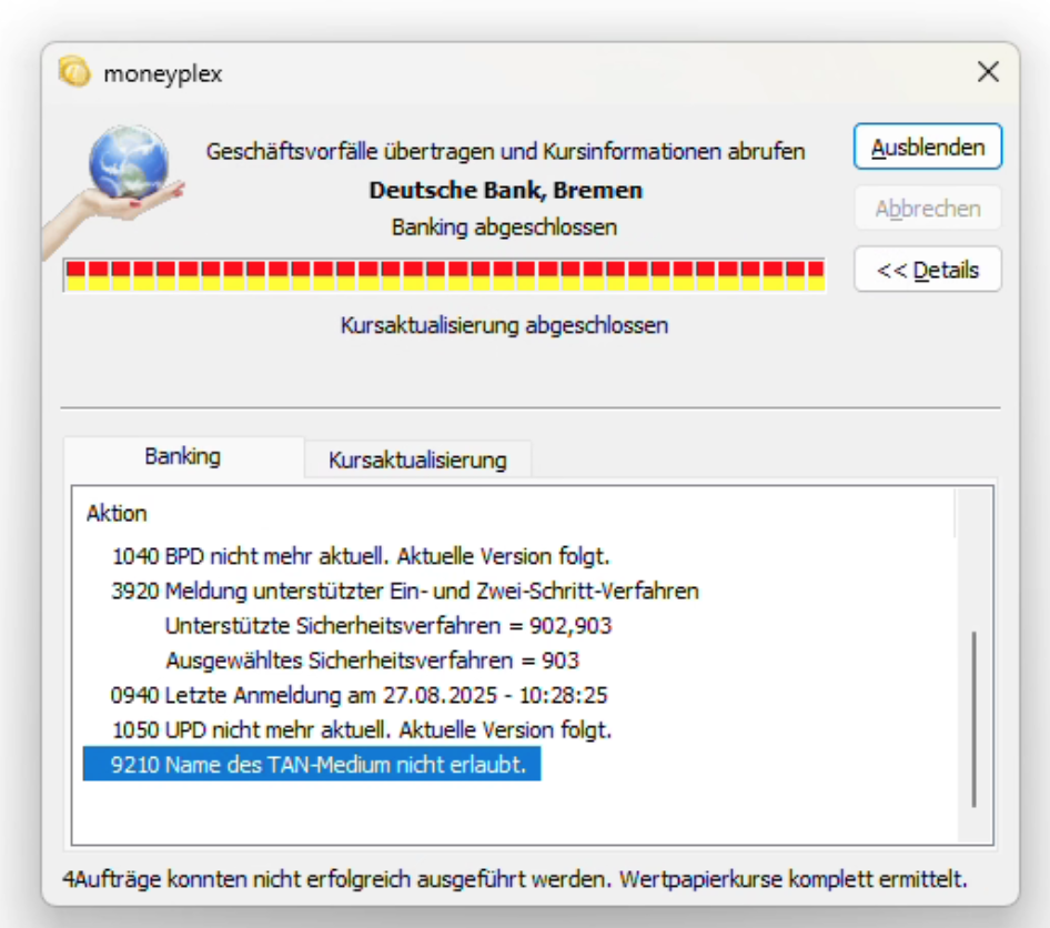

Nach Umstellung der deutschen Bank auf die neue ID erhalte ich immer folgende Fehlermeldung:
Diverse Resyncs und Parameteraktualisierung durchgeführt. Sonderzeichen in TAN Medien vermieden (Leser und iPhone als Geätenamen)
Bei der Neueinrichtung der Konten werden diese gefunden, jedoch ergibt ein Abruf dann dieselbe Fehlermeldung.

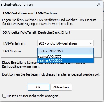

Das ist interessant, Du scheinst der einzige zu sein, bei dem das TAN-Medium bzw. dessen Name auswählbar ist.
Ich nutze moneyplex unter Linux und kann gar nix auswählen, bekomme dieselben Fehlernummern wie Du.
Aber bei mir steht: Name des TAN-Mediums fehlt(!)
Wie geschrieben, ich kann nichts auswählen, die Option ist in Moneyplex ausgegraut.
Kannst Du da genauere Infos geben, damit ich verstehe warum dies bei Dir möglich ist?

Bankparameter aktualisiert? Das hat bei mir die TAN-Medium-Auswahl gebracht (auch Linux). Eventuell erst in der Preview-Version, das weiß ich gerade nicht mehr genau.
Davon ab habe ich das gleiche Problem mit dem "Name des TAN-Medium nicht erlaubt.".
Habe auch bereits:
- Passwort auf acht Zeichen
- Deutsche Bank ID nach neuen Vorgaben geändert und diese statt FKN als Nutzerkennung eingetragen
- TAN-Mediumname auf eine kurze Bezeichnung ohne Leer- und Sonderzeichen geändert

....."prima", dass ich nicht alleine bin. In dem fehlerhaften Account sind zwei TAN Geräte bei der DB angemeldet, hat auch immer prima funktioniert, ein separates Gerät (von der DB mal gekauft) und ein iPhone als Backup. Standard war dann in MP das DB Tan Gerät. Die Auswahlmöglichkeit gibts bei den Bankzugängen und dem Sync (Häckchen bei Dialog anzeigen)

hab das gleiche Problem, auch auf Preview 25 (Win11) gewechselt. Ich hab auch 2 Geräte (Smartphones) in der Tan-Medien-Liste.

Ich habe auch die 25er Version und die Bankparameter lassen sich aktualisieren. Dnnoch ist TAN-Geräteauswahl ausgegraut.
Würde bitte Finox oder Heu - oder jemand anders mit einer Auswahlmöglichkeit für TAN-Geräte in Moneyplex - die Protokolldatei posten? Sie ist im Verzeichnis Protokoll zu finden und enthält die Fehlermeldungen/Warnungen. Das wäre sehr nett.

Ich habe seit der Benutzer ID Umstellung bei der Deutschen Bank um den 25.08.2025 das gleiche Problem und den Matrica Support schon angeschrieben. Vermutlich werden sie gerade mit Anfragen überschwemmt!?
Die Umstellung bei der Postbank war damals kein Problem in Matrica, aber bei der Deutschen Bank will es nicht so wirklich.
Habe nach der Umstellung auf die Benutzer ID ebenfalls die Bankparameter mehrfach aktualisiert und erhalte weiterhin den Fehler "Name des TAN-Medium nicht erlaubt", obwohl es sich um das photoTAN Medium handelt, das ich vor dem 25.08. uneingeschränkt in moneyplex verwendet habe.

Damit man die Auswahl der TAN Geräte bei der Verbindung angezeigt bekommt, muss man im unter "Stammdaten > Bankzugänge > Zugang > Ändern > Ja > Optionen anzeigen vor Ausführen" aktivieren.

dazu das Protokoll:
Verbindungsaufbau mit Deutsche Bank, Erfurt
Dialoginitialisierung
    3076 Keine starke Authentifizierung erforderlich.
    9050 Teilweise fehlerhaft.
    0020 Information fehlerfrei entgegengenommen.
    1040 BPD nicht mehr aktuell. Aktuelle Version folgt.
    3920 Meldung unterstützter Ein- und Zwei-Schritt-Verfahren
             Unterstützte Sicherheitsverfahren = 902,903
             Ausgewähltes Sicherheitsverfahren = 902
    0940 Letzte Anmeldung am 02.09.2025 - 12:50:17
    1050 UPD nicht mehr aktuell. Aktuelle Version folgt.
    9210 Name des TAN-Medium nicht erlaubt.
Der Zugang hat mit diesen Tan-Medien ja bis zur Umstellung funktioniert. Irgendwas hat die DB letze Woche geändert und damit wohl die Scripte von MP durcheinandergebracht.

ich habe Heute noch mal alles überprüft und das Passwort auf 8 Stellen abgeändert (Webzugang der Deutschen Bank)
den TAN-Medium-Eintrag auf 8 Stellen, nur Großschreibung geändert
in Moneyplex > Stammdaten > Bankzugänge für das Konto Resynchronisation und Bankdaten aktualisieren aufgerufen.
In den Kontoeinstellungen in Moneyplex die Kontonummer durch führend 0 auf 10 Stellen erweitert.
Nach dem aktualisieren der Bankdaten enthält in Moneyplex :
bei dem Bankzugang mit Fototanverfahren 902 in Moneyplex der Eintrag TAN-Medium den geänderten TAN-Medium-Eintrag
bei dem Bankzugang mit BestSignverfahren 920 in Moneyplex der Eintrag TAN-Medium keine Daten
Dann habe ich versucht nur Kontoauszüge zu holen.
Konten mit TAN-Verfahren 902 Fototan Fehler 9210 TAN-Medium nicht erlaubt
Konten mit TAN-Verfahren 920 BestSign Fehler 9210 TAN-Medium erforderlich
