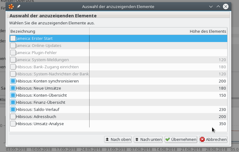

Ich möchte auf der Startseite den Dialog "offene und fällige Überweisungen" aktivieren.
Leider gibt es den nicht.
Was habe ich übersehen?

Das Element "Hibiscus: Offene und fällige Überweisungen" habe ich schon vor vielen Jahren abgeschafft, weil es zu unflexibel war (bezog sich nur auf Überweisungen). Aktiviere stattdessen die Option "Fällige SEPA-Überweisungen absenden" in den Synchronisierungsoptionen der gewünschten Konten. Anschließend werden fällige Überweisungen im Element "Hibiscus: Konten synchronisieren" mit angezeigt und können auch von dort aus per Klick auf "Synchronisierung starten" abgesendet werden - am besten gleich zusammen mit dem Abruf neuer Umsätze.
Siehe https://www.willuhn.de/wiki/do…tiges:sync

Ok, Danke!
Funktioniert
