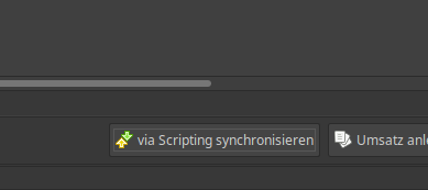

In den Einstellungen kann man - soweit ich sehe - Skripte hinterlegen, die beim Start ausgeführt werden und innerhalb eines manuellen Kontos gibt es eine Schaltfläche um per 'Scripting zu synchronisieren'.

Die zugehörige JS-Datei taucht auch unter den registrierten Skripten auf. Allerdings quittiert er den Versuch mein Offline-Konto per Scripting zu synchronisieren mit 'kein passendes Skript gefunden'.
