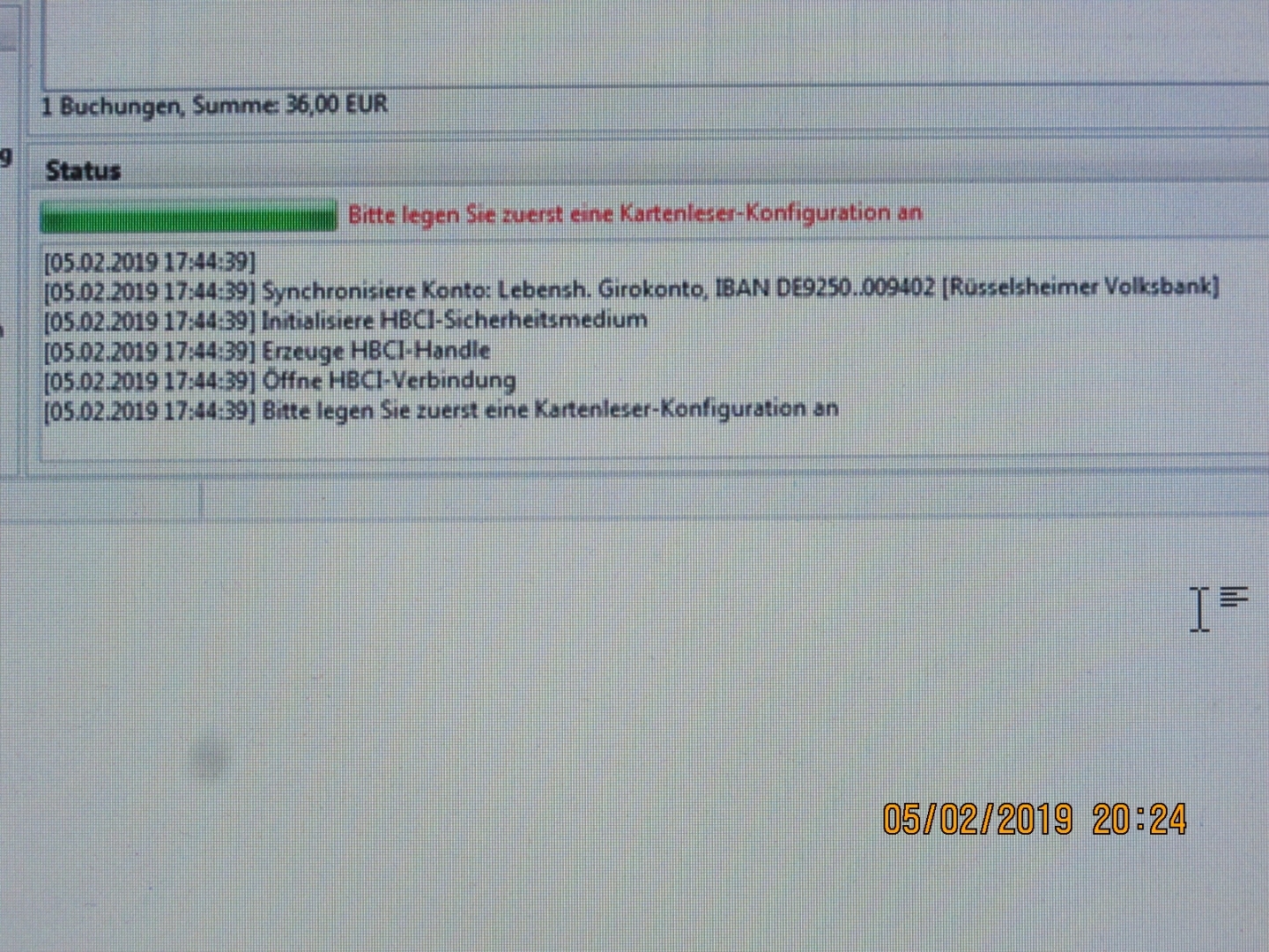

Hibiscus-Kartenleser-Konfiguration
Gepostet: 05.02.2019 - 20:36 Uhr  ·  #3
Danke für die Reaktion. Ich bin noch etwas langsam, da neu hier.
Um die persönlichen Daten zu schützen, habe ich vom Screenshot einen Teil abfotografiert, siehe Anlage.
Bei der Eingabe der Bankdaten wurde alles ausgefüllt und als Sicherheitsverfahren PIN/TAN gewählt.
Beiträge: 11658
Re: Unerkanntes TAN-Verfahren
Gepostet: 05.02.2019 - 22:38 Uhr  ·  #4
Oeffne mal die Detailansicht des Kontos und wechsle dort auf den Reiter "Zugangsdaten". Ich nehme an, du hast da bei Verfahren "Chipkarte" ausgewaehlt. Aendere das mal in PIN/TAN.

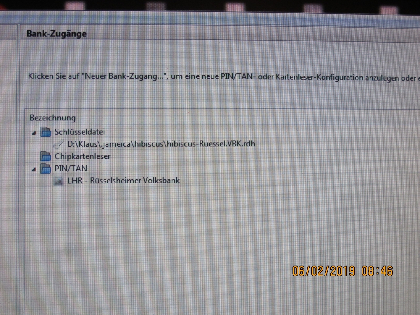

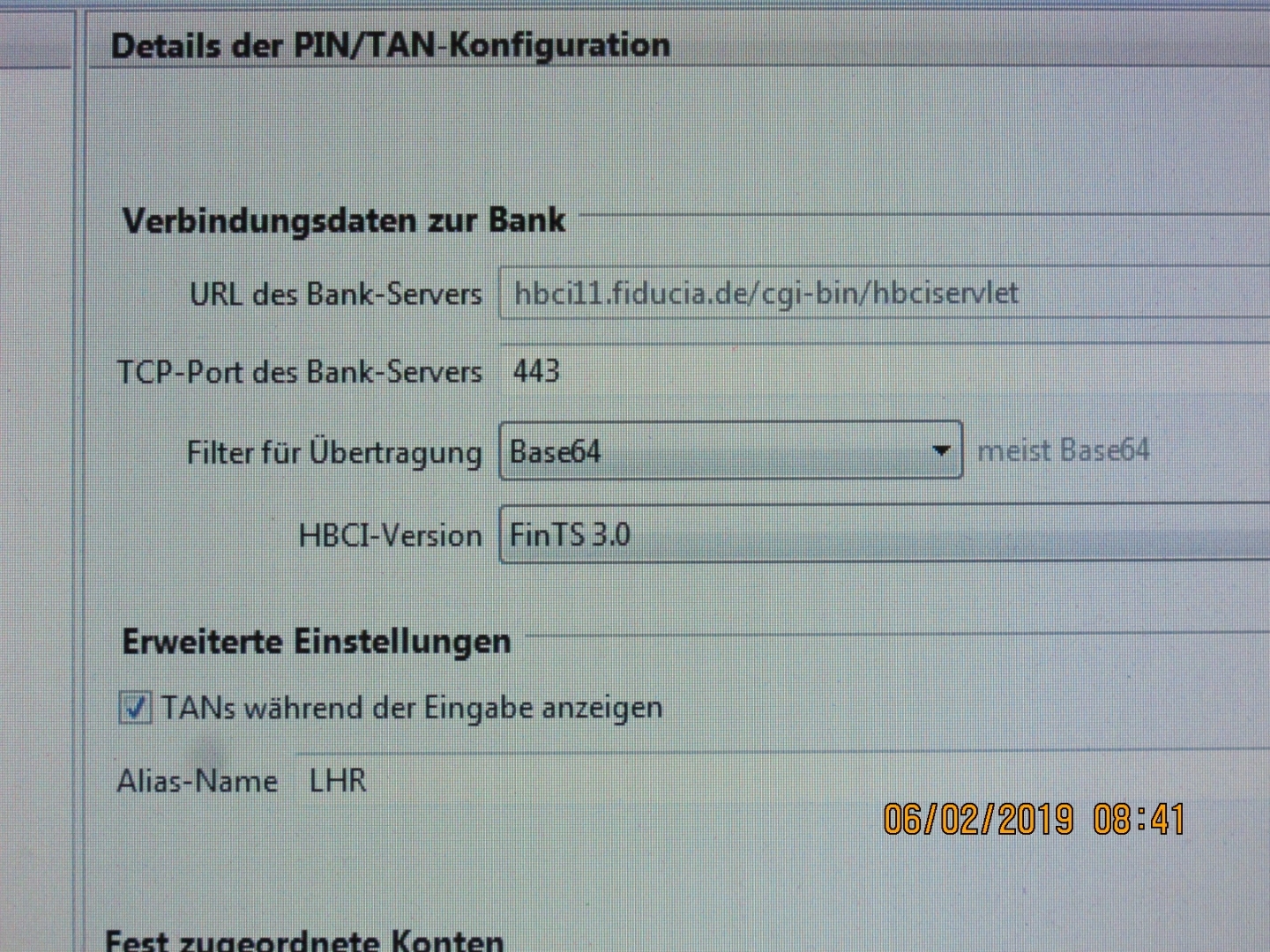

PIN/TAN-Konfiguration
Gepostet: 06.02.2019 - 09:01 Uhr  ·  #5
Hier wieder als Ausschnittfoto "Bankzugänge" und "PIN/TAN-Konfiguration".
Das Verfahren mit einer Schlüsseldatei ist inzwischen überholt, wird nicht mehr angeboten.
Beiträge: 11658
Gepostet: 06.02.2019 - 09:05 Uhr  ·  #6
Nochmal: Oeffne mal die Detailansicht des Kontos und wechsle dort auf den Reiter "Zugangsdaten". Ich nehme an, du hast da bei Verfahren "Chipkarte" ausgewaehlt. Aendere das mal in PIN/TAN.

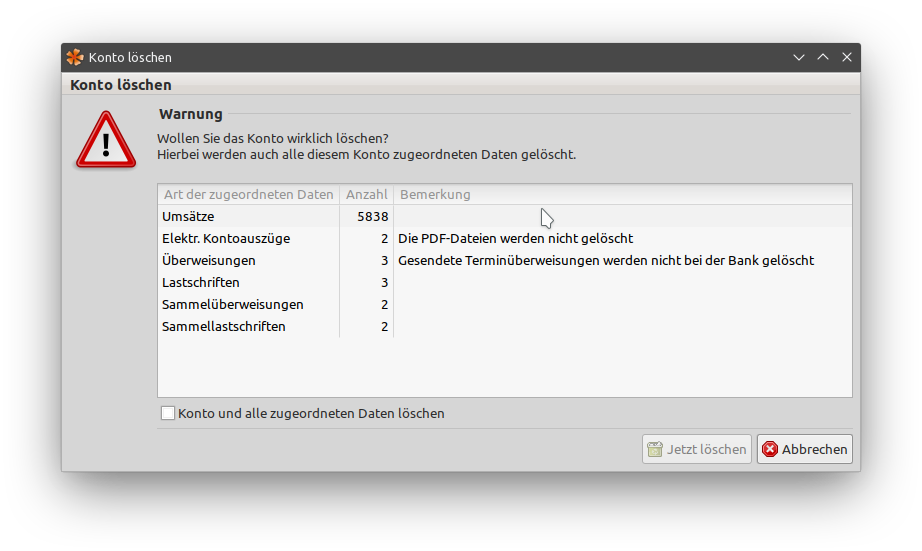

Beiträge: 11658
Gepostet: 07.02.2019 - 14:02 Uhr  ·  #11
Wobei ich wirklich zugeben muss, dass der Warnhinweis deutlicher sein könnte. Im Text steht zwar drin, dass dabei auch die Umsätze und Aufträge mit gelöscht werden. Da sich der Dialog aber optisch kaum von anderen solchen Warnhinweisen unterscheidet, klickt man hier u.U. reflexartig auf "Ja" und übersieht, welche Auswirkungen das hat. Habe den Dialog daher mal neu gestaltet. Ist ab morgen im Nightly-Build. Er zeigt jetzt konkret an, welche zugeordneten Daten ebenfalls gelöscht werden:
