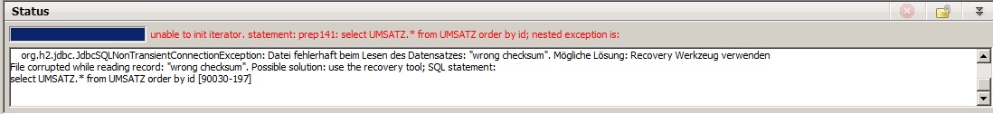

Ich wollte heute heute den neuen Zugang für die HASPA anlegen. Klappte erstmal auch alles, bis es beim umbenennen des zweiten automatisch neu angelegten Kontos in der Kontoübersicht zu einem Fehler kam.
Es kam die Meldung "Unerwarteter Fehler" und erscheint seitdem ständig in der Kontoübersicht.
java.rmi.RemoteException: error while executing sql statement: Datei fehlerhaft beim Lesen des Datensatzes: "wrong checksum". Mögliche Lösung: Recovery Werkzeug verwenden
File corrupted while reading record: "wrong checksum". Possible solution: use the recovery tool; SQL statement:
select count(id) from umsatz where konto_id = 13 [90030-197]; nested exception is:
  org.h2.jdbc.JdbcSQLNonTransientConnectionException: Datei fehlerhaft beim Lesen des Datensatzes: "wrong checksum". Mögliche Lösung: Recovery Werkzeug verwenden
In den Konten fehlen alle Buchungen.
Ich habe dann die Backups gesichert und danach durchprobiert, der Fehler bleibt.
Anschließend habe ich versucht die Datenbank der letzten Backups zu reparieren, keine Verbesserung.
Beim Versuch des Dignose Backups erhalte ich den Fehler
Ist da noch was zu retten?
Gruß, Philip

Im diagnose.log findet sich die Stelle:
[Mon Apr 22 10:24:24 CEST 2019][ERROR][main][de.willuhn.jameica.gui.GUI$5.run] error while loading view de.willuhn.jameica.hbci.gui.views.KontoList
  at de.willuhn.datasource.db.DBServiceImpl.execute(DBServiceImpl.java:463)
Ist der Fehler beim Versuch aufgetreten das Konto umzubenennen? Aber wieso tritt der Fehler jetzt auch bei den Backups auf?
Würden das diagnose.log oder eine andere Log-Datei helfen?
Gruß, Philip

@Tireks: Deine Fehlermeldung hat nichts mit den Fehlern hier in diesem Thread zu tun sondern mit der HASPA-Umstellung. Lösche deinen Bankzugang und lege ihn neu an - die Server-Adresse der Bank und deine Zugangsdaten haben sich geändert. Siehe https://www.willuhn.de/wiki/doku.php?id=haspa-migration
Beiträge: 11658
Re: Kontenübersicht-Unerwarteter Fehler
Gepostet: 24.04.2019 - 09:17 Uhr  ·  #6
Nein, der Fehler war vermutlich schon vorher in der Datenbank. Das Umbenennen des Kontos ist keine Aktion, bei der irgendwas kaputt gehen sollte. Im Nachhinein lässt sich die Urache aber kaum noch feststellen. Die häufigste Ursache für solche Datenbank-Fehler sind fehlerhafte Schreibzugriffe auf dem Datenträger. Es kann also sein, dass mit dem Datenträger oder dem Dateisystem irgendwas nicht in Ordnung ist. So ein Fehler könnte aber u.U. auch auftreten, wenn mehrere Prozesse zeitgleich auf die Dateien zugreifen.
Weil du vermutlich schon mehr als 10 mal das Programm gestartet hast, als der Fehler bereits bestand. Die Backups enthalten dann ebenfalls bereits diesen Fehler. Jameica versucht solche Fälle zwar bereits zu erkennen und setzt das Backup dann aus, um zu vermeiden, dass im Backup fehlerhafte Daten landen. Das klappt aber nicht in allen Situationen.
Nein. Der Fehler ist ja klar ersichtlich. Die Datenbank ist defekt. Für den Fall sind ja die Backups da. Von wann ist denn das älteste Backup, welches dir in Jameica noch angezeigt wird, oder welches du eventuell noch irgendwo anders hast?

Danke, das Backup im Backup lief!
Beim synchronisieren der HASPA Konten werden sowohl bei den alten angepaßten Konten, als auch probehalber mit den neu angelegten probiert, nur die Umsätze, nicht aber die Salden synchronisiert. Es gibt Fehlermeldungen. Aber das ganze ist eine andere Baustelle zu der ich frühestens Freitag komme.
