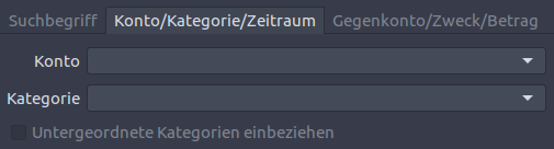

Allzu viele Themen sind bei Ubuntu Unity ja nicht vorinstalliert, aber hier mal die Darstellung beim Thema High Contrast:
Es wird auch manchmal korrekt dargestellt, z.B. wenn ich die Fensterbreite immer weiter reduziere, wird irgendwann die Schrift angezeigt. Es sind auch nicht nur Hibiscus-Komponenten betroffen, hier einmal der Update-Tab:

Mhh. Merkwürdig. Einen ähnlichen Fehler hatten wir kürzlich hier: forum/topic.php?p=158032#real158032
clio hatte dafür einen Workaround gepostet. Das bezog sich aber auf das Breeze-Theme.

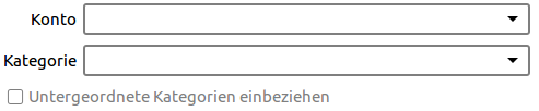

Ich habe jetzt noch ein dunkles Thema (Arc Theme Dark) nachinstalliert, auch dort tritt das auf:
Es scheint also nicht am Thema zu liegen. Mit Jameica 2.9.0-nightly die ich lange Zeit verwendet habe, trat dieses Problem nicht auf.
Vielleicht hilft das als Information weiter. Im dunklen Thema ist mir aufgefallen, wenn man in der Navigation auf Umsätze klickt und die Komponente auf der rechten Seite neu aufgebaut wird, wird die Schrift für ungefähr 100ms angezeigt bevor sie verschwindet. Dabei ist es egal, ob man schon auf Umsätze war oder nicht.
