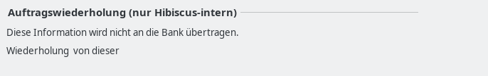

Hallo, und schon wieder ein Problem mit den automatischen wiederkehrenden Überweisungen, leider muss ich akzeptieren dass, keine Änderungen möglich sind, aber seit neustem V.2.10.3 finde ich noch nicht mal die Möglichkeit, nicht mehr benötigte Auftragswiederholungen zu löschen. Evtl, bin ich etwas Blind und bitte um Hilfe.

ok Danke, aber in der V 2.10.3 habe ich dergleichen nichts gefunden, siehe:

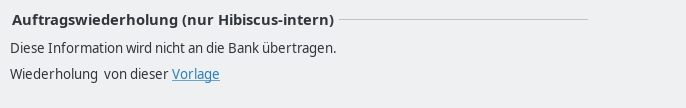

Das gleiche in der nun installierten 2.11.0-nightly
In dieser Version habe ich den Link 'Vorlage', dann klappt es auch mit dem ....

Das heisst, im aktuellen Nightly-Build funktioniert es wieder?

ja, Jup
