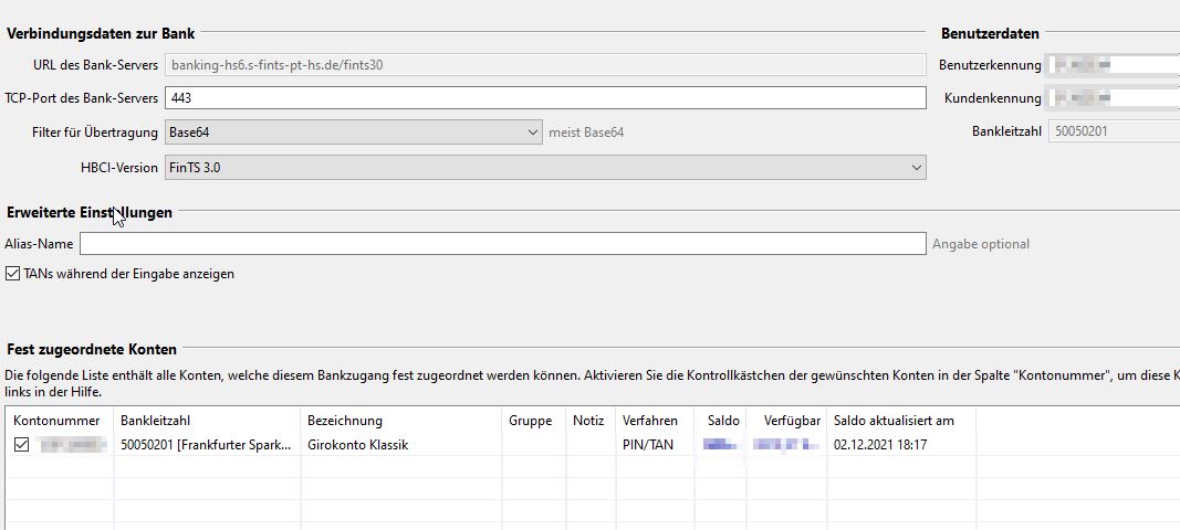

Wenn ich jedoch eine neue SEPA-Überweisung anlegen will, wird mir das Kto. nicht angezeigt:
Die aktuelle Konfig. sieht folgendermaßen aus:

Die Konfiguration mit banking-hs6.s-fints-pt-hs.de ist in jedem Falle falsch.
Bisher war es so, dass WebBanking und HBCI PIN/TAN auf einem "eigenen" System der 1822direkt gelaufen ist, das HBCI mit Chipkarte aber direkt im Sparkassen-Rechenzentrum FI. Die Sache mit der uralten Chipkarte stellt das RZ (und damit ALLE Sparkassen und alle anderen Institute, die daran hängen, mir ist da jetzt 1822direkt und DKB geläufig) komplett ein. Also diese Systeme werden runtergefahren, insofern müssen alle entsprechenden Banken das einstellen.
Somit bleibt für die 1822direkt NUR noch die Kommunikation mit dem "eigenen" System und das hat die Adresse https://fints.1822direkt.com/fints/hbci. Damit funktioniert HBCI mit QRTAN+ und 1822TAN+ (letzteres ist komfortabler, erfordert aber ein Internetverbindung für das Smartphone) und solange noch verfügbar SMS-TAN (kostenpflichtig!). Sollte auch in hibiscus funktionieren.

Wenn das Konto bei der Erstellung eines SEPA-Geschäftsvorfalls nicht angeboten wird, dann fehlen in dem Konto noch die IBAN und BIC. Diese werden beim Anlegen des Bankzugangs und dem automatischen Ermitteln der verfügbaren Konten über einen separaten Geschäftsvorfall mit abgerufen (HKSPA). Seit PSD2 funktioniert das in Hibiscus aber leider nicht mehr bei allen Banken. In dem Fall musst du die IBAN und/oder BIC manuell nachtragen. Öffne die Detailansicht des Kontos und klicke dort auf den Reiter "Zugangsdaten". Vervollständige die fehlenden Daten.

Für mein Gefühl ist das mit der 1822 für mein Gefühl ein wenig 'merkwürdig'. Ich beschreibe mal, was ich gemacht habe:
  • Ich habe zunächst alle Kontobewegungen exportiert und gesichert und dann das Kto. gelöscht und dann neu begonnen.
  • Zunächst habe ich den Bankzugang mit der 50050222 neu angelegt, was dann auf https://fints.1822direkt.com/fints/hbci führte.
  • Dann habe ich das Kto. manuell neu mit den Daten der 1822 (!) angelegt. In meinen früheren Versuchen hatte ich, dass Problem sitzt meist vor dem Bildschirm, tatsächlich dabei die IBAN übersehen. Vermutlich habe deshalb unter 'neuer Überweisung' kein Kto. gesehen.
  • Jetzt ist alles 'schön'. Merkwürdig sind nachfolgende Punkte:
    Für den Bankzugang hatte ich ja die 50050222 eingegeben.
    Das eingerichtete, angezeigte Konto hat jedoch die Blz. 50050201
Wie auch immer, der Vorgang kann geschlossen werden
