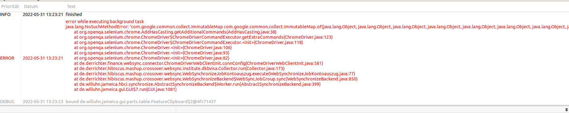

auch ich habe heute auf Jamaica 2.10.2 aktualisiert und renne in ein Problem. Da auch der Chrome-Driver aktualisiert wurde bin ich mir allerdings nicht sicher ob evtl. dieser die Ursache ist bzw. wie eng beide zusammenhängen.
Beim Abholen von Umsätzen, via dem Chrome-Driver (verschiedene Konten und verschiedene Banken) bekomme ich immer das gleich Bild: Die Synchronisation wird gestartet und dann renne ich vermutlich in einen Timeout. Nach der Meldung "Selenium WebDriver über ChromeDriver wird gestartet ..." kommt nichts mehr. Der Prozess wird ohne sichtbaren Fehler beendet.
Hat jemand von Euch das gleiche Problem oder gibt es gar schon Lösungsansätze?

@hibiscus
Hibiscus-Scripter schreibt in dem oben verlinkten post:
Unter der aktuell von mir als Stable veröffentlichten Selenium-Version ist im Moment auch die "guava-Bibliothek" in der Version 31.1 enthalten.
Im aktuellen Hibiscus ver. 2.10.6 ist allerdings noch die recht alte Version "25.1" enthalten.
Beiträge: 11798
Re: Chrome-Driver Problem nach Update?
Gepostet: 31.05.2022 - 12:39 Uhr  ·  #5
Tja, dann sind die derzeit wohl nicht kompatibel.

Der eigentliche Fehler liegt, wie nun bekannt, in der Inkompatibilität der libs. Hier meine Fehlermeldung:
Daher mein Posting, allerdings noch mit dem falschen Titel da auch ich die Ursache erst später gefunden hatte. Der Plan war eine neue Nachricht zu verfassen und diese hier zu schließen. Genauer: ich hatte die Nachricht schon verfasst und gelöscht weil zeitgleich die Lösung anderweitig schon gepostet wurde. Das solltest du alles in den Forum Logs finden.
Spannend bleibt und die Frage ob das Script angepasst wird.
Derzeit scheint man auch ohne Update mit der Version 4.1.1 ohne Fehler arbeiten zu können.

Interessant wäre auch die Auswirkung des im scripting-Forum vorgeschlagenen Weges, die veraltete guava-25.1-jre.jar einfach aus den hibiscus-libs zu löschen. Kann mir nicht vorstellen, dass das vollkommen ohne Probleme gehen sollte...
