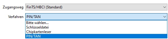

Habe leider nur folg. Verfahren zur Auswahl.
Beiträge: 11385
Re: Hibiscus Überweisung BestSign
Gepostet: 26.09.2021 - 15:18 Uhr  ·  #8
Da wählst du PIN/TAN.

Weil du immer noch an der falschen Stelle im Programm bist. Das Konto hat mit dem Bankzugang nichts zu tun. Wichtig ist nur, dass dort "PIN/TAN" als Verfahren eingestellt ist. Mehr nicht. Die Kontobezeichnung hat nichts mit dem TAN-Verfahren zu tun.
Klicke links in der Navigation auf "Bank-Zugänge" und danach doppelt auf deinen Postbank-Bankzugang, um dessen Detailansicht zu öffnen. Dort findest du einen Button "Synchronisieren". Klicke den. Du wirst vermutlich nach deiner PIN gefragt und nach der Auswahl des TAN-Verfahrens (wähle dort BestSign aus) sowie anschließend zur Eingabe der sog. TAN-Medienbezeichnung. Gib dort "SO:GerätZuhause" ein. Siehe
