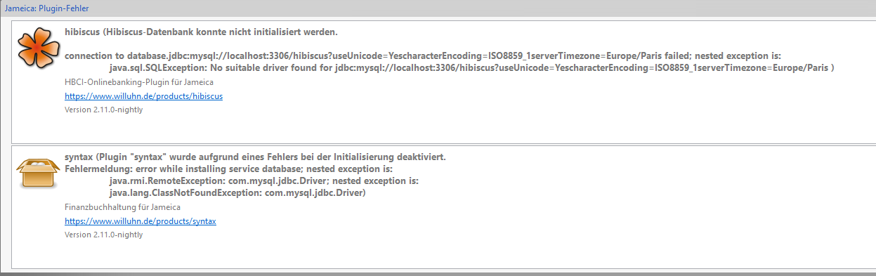

Ich arbeite seit ein paar Monaten mit den 2.11.0 Nightly Builds und mit einem lokalen MySQL Server, völlig ohne Probleme.
Seit dem 17.8. bekomme ich nach der Aktualisierung des Jameica Nightly einen jdbc "class not found" Fehler.
Und wenn ich dann Hibiscus ebenfalls (manuell) aktualisiere, ändert sich die Fehlermeldung und sagt, dass kein suitable driver gefunden werden konnte.
Ich habe an meiner Java Installation seit langem nichts geändert und wenn ich Jameica und Hibiscus auf meine letzten bekannt funktionierenden Nightlies vom 3.8. zurücksetze, funktioniert alles wieder sofort.
Kann es sein, dass die aktuellen Nightlies eine andere Java Version voraussetzen?
