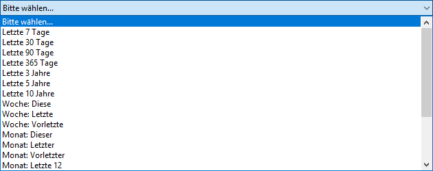

Hallo Olaf,
mir ist eine Inkonsistenz in den Dropdown-Feldern zur Auswahl der Auswertungs-Zeiträume aufgefallen.
Bei "Umsätze nach Kategorien", "Einnahmen/Ausgaben" und "Saldo im Verlauf" stehen folgende Zeiträume zur Auswahl:

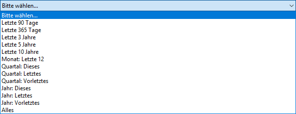

Bei "Sparquote" stehen folgende Zeiträume zur Auswahl:
Die anderen Ansichten habe ich nicht überprüft, aber es wäre schön, wenn man überall dieselben Auswahlmöglichkeiten hätte.

Re: Inkonsistenz in Auswertungs-Zeiträumen
Gepostet: 03.09.2023 - 17:31 Uhr  ·  #2
Das kann oben im Menü unter Hibiscus->Einstellungen->Zeiträume frei konfiguriert werden.
Gepostet: 03.09.2023 - 18:49 Uhr  ·  #3
Hallo Olaf,
vielen Dank für deine Rückmeldung.
Wenn in den Einstellungen alle Zeiträume aktiviert sind, fehlen im Dropdown-Feld der "Sparquote" folgende Zeiträume:
  • Letzte 7 Tage
  • Letzte 30 Tage
  • Woche: Diese
  • Woche: Letzte
  • Woche: Vorletzte
  • Monat: Dieser
  • Monat: Letzter
  • Monat: Vorletzter
Niklas
Beiträge: 11386
Gepostet: 04.09.2023 - 10:42 Uhr  ·  #4
In der Sparquote werden die Zahlen auf Monatsbasis summiert, sodass man z.B. die Sparquote von Juni mit der von August vergleichen kann. Aus dem Grund werden dort explizit alle Zeiträume erfasst, die nicht mindestens 2 Monate enthalten.
