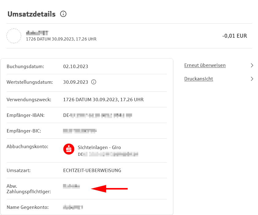

Gepostet: 30.09.2023 - 17:50 Uhr  ·  #5
Hier mal ein Screenshot, es wird definitiv bei der KSK Köln (also nicht bei der empfangenden Bank der Überweisung) dieser abweichende Zahlungspflichtige "erzeugt". Schon eigenartig. ok, wenn Hibiscus nicht die Ursache ist werde ich mal die bank-IT Abteilung fragen, warum die das machen ...
Nachtrag: Bei VR-Networld wird auch dieser abweichende Zahlungspflichtige erzeugt, diesmal "Nachname Vorname", bei Hibiscus wird "Nachname" erzeugt.
Nun gut, dann ist das halt so. Wäre interessant ob es mit der offiziell von Sparkassen unterstützten Software auch passiert. (S-Firm oder StarMoney).

Gepostet: 14.10.2023 - 17:27 Uhr  ·  #7
Das Problem ist behoben:
In Hibiscus > Konten > Details ... War bei Konto-Inhaber nur der Nachname eingetragen, das war mir überhaupt nicht bewusst, da bei allen anderen Banken das Feld automatisch mit Vorname Nachname belegt wurde.
Nun habe ich bei den Kreissparkasse Köln Konten Nachname durch Vorname Nachname ersetzt und nun wird bei Überweisungen auch nicht mehr ein "ABWA" erzeugt.

Gepostet: 14.10.2023 - 17:32 Uhr  ·  #8
Das Name-Feld wurde so von der Bank selbst beim Anlegen des Kontos übertragen, wenn du es nicht selbst eingetragen hast. Die Bank vergleicht diesen Namen danach scheinbar beim Einreichen eines Auftrages mit dem bei denen hinterlegten und schreibt ihn in ABWA, wenn er abweicht. Merkwürdiges Verhalten.
