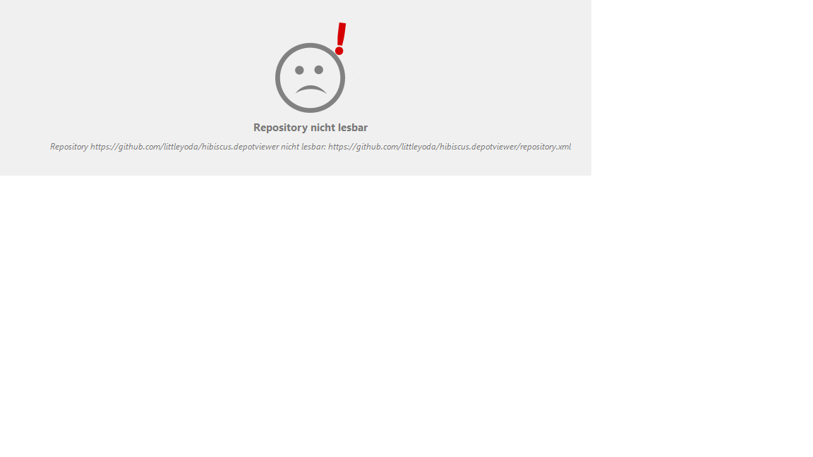

da ist was schiefgegangen:
Repositor nicht lesbar[
Was tun?
Beiträge: 11226
Re: Doppelte Umsätze in Hibiscus (ING & VISA, "SVWZ+")
Gepostet: 18.10.2023 - 13:19 Uhr  ·  #10
Gepostet: 18.10.2023 - 15:24 Uhr  ·  #11
Klappt nun perfekt und vielen Dank
