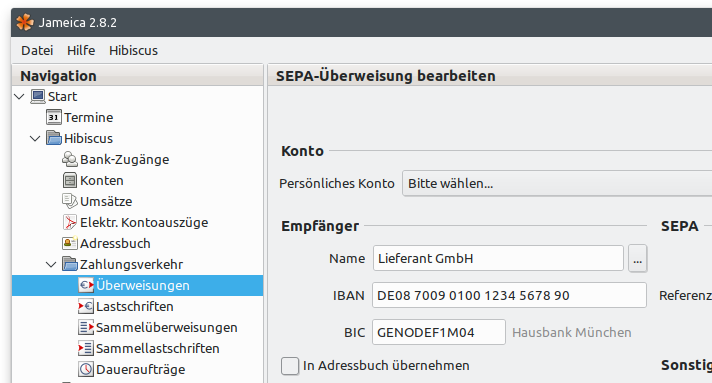

bei einer Überweisung, wird ja bei der Eingabe der IBAN, automatisch der BIC eingetragen.
Demo-Bild aus dem Handbuch: https://www.willuhn.de/wiki/do…berweisung
Frage: Kann es sein, dass durch eine Konstellation von Jameica, Hibiscus, Datenbank-Version, statt dem BIC der Sparkasse, der BIC einer Landesbank kommt?
Ich kann mir nicht erklären, wie der falsche BIC in die Überweisung kam. Das war 16.4.2024.
Bei Test heute (mit den Versionen unten), kam automatisch bei Eingabe der IBAN, der richtige BIC von der Sparkasse.

1. Frage: Wäre es möglich gewesen im Log nachzuvollziehen, auf welchem Weg der BIC in das Überweisungsformular eingefügt wurde? Z.B. BLZ/BIC-Liste von Datum yy.yy.yyyy, oder ob der BIC per Copy&Paste manipuliert wurde etc., etc.
Das ergibt sich aus der verwendeten Hibiscus-Version und dem dort enthaltenen Stand der BIC-Datei. Siehe Posting #4 von infoman.
Zitat geschrieben von fizanz
2. Frage: Wenn Banken trotz korrekter IBAN, aber mit falschem BIC, eine Überweisung an ein falsches Konto routen, dann wäre es vllt. nützlich, in der Überweisungsmaske, das BIC-Feld optional zu machen?
Im Inlandsverkehr zählt allein die IBAN, oder nicht?
Die BIC ist optional. Wenn sie automatisch vervollständigt wurde, kannst du sie wieder entfernen. Hibiscus trägt sie dann nicht erneut ein.
