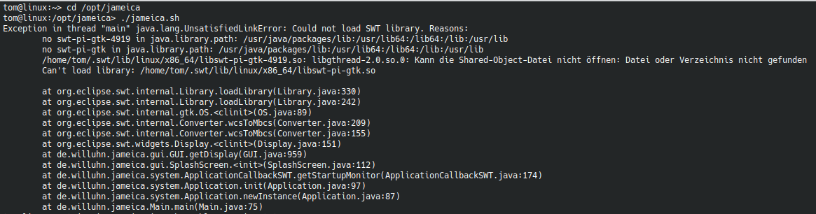

Seit Jahren schon verwende ich Hibscus auf diversen Plattformen von openSuse.
Bisher auch erfolgreich mit openSuse Leap 15.6. Ein "gewachsener" Datenbestand.
Mit den Anschaffung einer neuen Festplatte habe ich diese mit openSuse Leap 15.6 und den Desktop KDE Plasma 5.irgendwas ausgestattet.
Mit der Installation des OS wird Java 11 installiert.
Da Java 17 oder höher gefordert wird, löschte ich via YAST die Version 11 und bekomme als Ersatz automatisch Java 21.
Die neueste Jameica-Version wird in /opt verklappt.
Im Konsolenfenster starte ich ./jameica.sh und bekomme den Fehlercode gem. Bild
Mich irritiert, das auf einem nagelneuen System der Fehler auftritt.
Hibscus installiere ich auch nicht das erste Mal. Hat bisher immer prima geklappt.
Tja! Und nun? Bin einigermaßen ratlos.
In der Fehlermeldung wird das Fehlen einer Datei in /usr/Java bemängelt. Interessanterweise gibt es dieses Verzeichnis auch nicht auf der bis vor kurzem noch funktionierenden Festplatte mit lauffähigen Version von Hibiscus.
Leider ist im Verlauf der Arbeiten mit der alten Festplatte ein Umstand eingetreten der die alte Festplatte nicht mehr bootfähig gemacht hat, sodas ich den alten Zustand nicht wieder herstellen kann. Es gibt eine Sicherung des /home-Verzeichnisses.

Danke für die schnelle Reaktion little.yoda
Habe die angegebene lib nachinstalliert.
Immerhin bekomme ich nun erheblich mehr Fehlermeldungen.
Dafür andere als vorher.
Sehe aber schon den Jameica-Splashscreen. Kurz.

Alder, isch schwör: Ich hab mich aus https://www.willuhn.de/products/hibiscus/download.php bedient und die beschriebenen Probleme gehabt.
Nach deinem Hinweis hibiscus habe mich aus https://www.willuhn.de/wiki/do…es:install bedient, das gleiche gemacht wie schon ein paarmal davor und tadaaa!! es läuft.
Äh, ja! Ist mir ein bischen peinlich. Obwohl ich nach meinem dafürhalten keinen Fehler gemacht habe.
Kann es möglich sein das auf den beiden Seiten unterschiedliche Jameica-Versionen angeboten werden?
Ach: Danke für den Support!!

Also dass du eine Version 2.8.4 versehentlich runtergeladen hast, ist eigentlich ausgeschlossen. Ich nehme eher an, dass du auf deinem System irgendwo noch diese alte Version liegen (vielleicht als OpenSuSE-Paket?) und versehentlich die gestartet hattest.

Tatsächlich habe ich wohl den Überblick bei der Neuinstallation des OS verloren.
In der Paketverwaltung wird eine Version 2.6.6. angeboten mit Erstellungsdatum Feb.2024
Bezieht sich aber wohl auf das Datum der Erstellung des Paketes mit veralteten Datenstand.
Im Änderungsprotokoll hingegen ist die letzte Änderung mit Feb. 2018 datiert. Das ist der entscheidende Hinweis.
Merke: NICHT die jameica-Version aus der Paketverwaltung nutzen. Nimm das Original von der Seite des HIBISCUS-Anbieters !!
