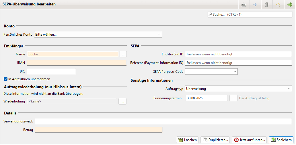

als Onlinebanking und VR-Networld-Geschädigter bin ich nun total begeistert von Hibiscus !
Kompliment für die tolle Software !
Als Nutzer mehrerer Konten, ist es mir jedoch jetzt schon mehrfach passiert,
dass ich bei der Überweisung das falsche Konto erwischt habe.
Leider wird nach einer mir bisher nicht ersichtlichen Methode (Höchster Kontostand ? :-) ) ein Konto vorausgewählt.
Gibt es eine Möglichkeit das zu verwendende Konto fest einzustellen,
bzw. einfach immer das Konto zu verwenden, dessen Umsatzliste gerade geöffnet ist ?
Alternativ wäre noch denkbar, das Kontenfeld immer leer zu lassen,
so dass für eine neue Überweisung immer explizit eines ausgewählt werden muss.
Danke und Gruß
Frank

Gepostet: 30.08.2025 - 13:06 Uhr  ·  #2
Bei mir sind die Felder bei Erstellung einer neuen Überweisung immer leer:

Gepostet: 01.12.2025 - 10:50 Uhr  ·  #3
Hallo icbh,
irgendwie komme ich hier mit dem Forum nicht klar.
Habe erst jetzt durch Zufall die Antwort entdeckt ... Sorry !
Wenn das Feld leer wäre und ich das Konto explizit auswählen müsste, wäre ich ja schon glücklich !
Aber bei mir ist dort - selbst direkt nach dem Programmstart - immer ein Konto ausgewählt.
Als ich den Beitrag geschrieben habe, war es Konto 1 - etwa die letzten zwei Monate war es immer Konto 2 - und seit ein paar Tagen ist es wieder Konto 1.
Es hat weder mit dem Neustart des Programms zu tun, welche Umsätze zuletzt abgerufen wurden, noch damit welches Konto zuletzt für Überweisungen benutzt wurde ...

Wie genau erstellst du denn eine neue Überweisung? Da gibt es ja mehrere Wege.
Fragglecam76
Dabei seit: 08 / 2025
Re: Kontenauswahl bei neuer Überweisung
Gepostet: 02.12.2025 - 16:53 Uhr  ·  #6
Ja - direkt von dort heruntergeladen und auch das Neueste Update 2.12.1 installiert.
Überweisung starte ich immer mit [Alt] + [U] aus den Umsätzen heraus.
Danke für den Tipp mit den "mehreren Wegen" !
Über den anderen Weg "Zahlungsverkehr->Überweisungen [Neue SEPA-Überweisung]" bin ich jetzt auf die Lösung des "Problems" gestoßen !
Das Konto dass unter Zahlungsverkehr->Überweisungen->Anzeige einschränken->Konto ausgewählt ist,
wird dann bei neuen Überweisungen per [Alt] + [U] immer vorausgewählt.
Ich habe dort nun <Alle Konten> ausgewählt - und siehe da:
Ab jetzt ist die Kontoauswahl bei einer neuen SEPA-Überweisung leer und muss manuell ausgewählt werden !
Kann also als erledigt angesehen werden !
Besten Dank !!!
