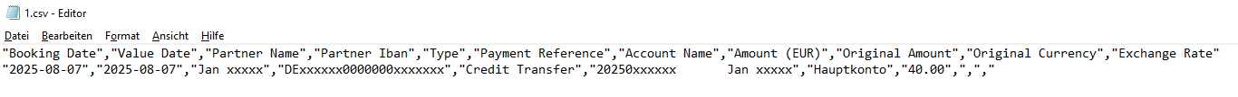

Da der automatische Abruf der N26-Umsätze beim Hibiscus-Mashup nicht mehr funktioniert, würde ich gerne den Weg über den CSV-Import nutzen.
Die CSV-Datei konnte ich auf der N26-Hompegae generieren und herunterladen (das geht auch mehrere Jahre zurück).
Die Fortmatierung der CSV-Datei von N26:
"Booking Date","Value Date","Partner Name","Partner Iban",Type,"Payment Reference","Account Name","Amount (EUR)","Original Amount","Original Currency","Exchange Rate"
2018-03-01,,"LOGPAY FINANCIAL SERVICES GMBH",DE75500400000XXXXXX100,"Direct Debit","LogPay OnlineTicket i.A.v. Muenchner Verkehrs",Hauptkonto,-16.80,,,
2018-03-16,,"TTT MONEYCORP LIMITED",GB81DEUT405XXXXXX59502,"Credit Transfer",LLRXXXX9,Hauptkonto,60.00,,,
(Der "Zeilenumbruch" im Datum "2018-03-01" ist im CSV-Original nicht vorhanden, nur hier im Code-Beispiel)

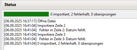

Danach habe ich versucht, die Datei mit dem CSV-Import Funktion von Hibiscus zu importieren und dabei das Trennzeichen auf "," (Komma) geändert. Als Zeichensatz habe ich zunächst UTF-8 ausgewählt:
Der Versuch war leider nicht erfolgreich, es kam immer die folgende Fehlermeldung (auch mit den auswählbaren Zeichensätzen ISO-8859-15 und ISO-8859-1):
Muss ggf. an der Formatierung der CSV-Datei etwas geändert werden. Hat jemand ggf. eine Lösung/Idee :idea: ?

das Problem dürfte die Ausgangsdatei sein (bzw. der o.g. Code)

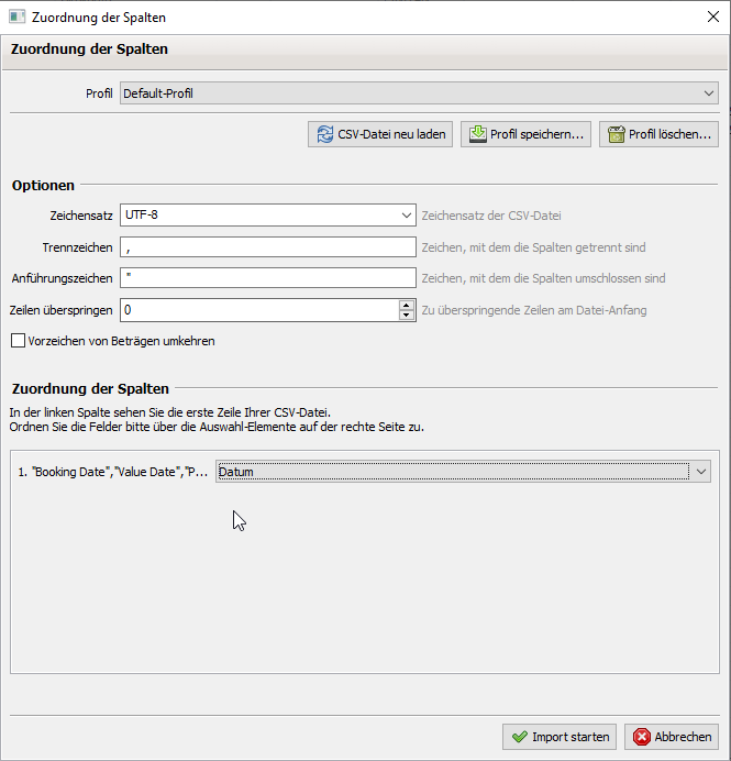

den Ansatz von @doc_maier habe ich auch schon verfolgt - leider ebenfalls ohne Resultat.
Das Komma scheint als Trennzeichen für eine neue Spalte ignoriert zu werden.

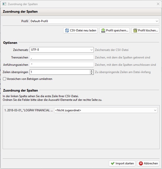

Ich habe auch versucht die Daten zu bearbeiten und z.B. die erste Zeile der Datei zu entfernen und auch das Trennzeichen abzuändern.
Ohne die Trennung der Werte durch das Trennzeichen ist leider keine Zuordnung zu den Feldern möglich.
Vielleicht findet ja noch jemand einen Workaround, oder die Funktion wird mit einem Fix bedacht?

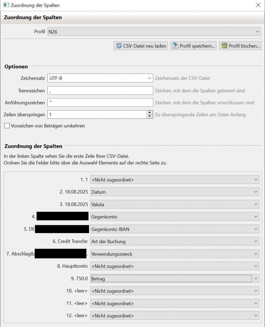

Ich habe jedoch gerade auch mit entsprechend aufbereiteten Daten und allen verfügbaren Zeichensätzen getestet. Es belibt dabei, dass man leider keine Zuordnung der Spalten umsetzen kann - selbst bei vorhandenen Anführungszeichen für alle Spalten.
Anbei zwei Screenshots zur Verdeutlichung.

Was passiert, wenn du mal auf "CSV-Datei neu laden" klickst? Lässt sich die Datei importieren, wenn du die Kommas gegen Semikolons ersetzt? In dem Vorschau-Dialog sieht man ja, dass da keine Spalten zugeordnet wurden.

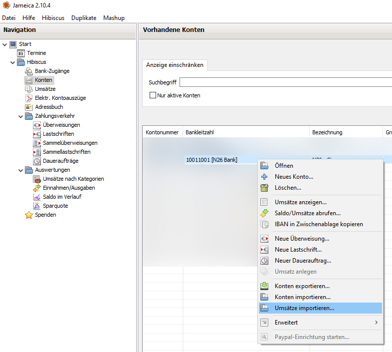

Wie kann ich denn eine CSV importieren? Ich finde nirgends einen Knopp dafür.
Beiträge: 11772
Re: Fehlermeldung beim Import der CSV-Datei (N26-Konto)
Gepostet: 09.09.2025 - 10:54 Uhr  ·  #8
Rechtsklick in die Umsatzliste und im Kontextmenü "Importieren..." wählen.
fastRR
Dabei seit: 09 / 2025
Gepostet: 09.09.2025 - 11:45 Uhr  ·  #9
Konten -> Rechtklick auf das gewünschte Konto -> Umsätze importieren ...

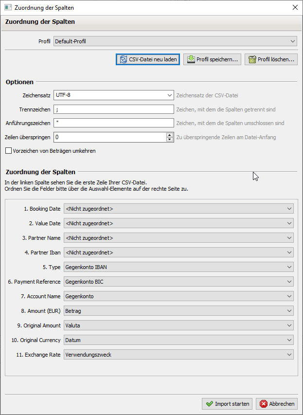

Zunächst einmal vielen Dank für das Mitlesen und den Vorschlag!
... "CSV-Datei neu laden"
Ich habe die Datei über den Button "neu laden" nach jeder Änderung neu einlesen lassen. Ein sehr praktisches Feature. Leider hatte ich jedoch keinen Erfolg.
... Kommas gegen Semikolons
Das ist ein Volltreffer! Herzlichen Dank - so funktioniert es!

Geht auch mit Komma als Trenner. Beim Import das Komma als Trennzeichen setzen und diese Einstellung als Profil speichern. Das neue Profil verwenden und die CSV-Datei (neu) laden.
Dann muss man vermutlich noch das Datum umwandeln, denn Hibiscus exportiert ein "01.03.2018" und versteht ggf. kein "2018-03-01".
Guter Tip mit dem Profil speichern, davor hat das mit dem Komma nicht geklappt.
