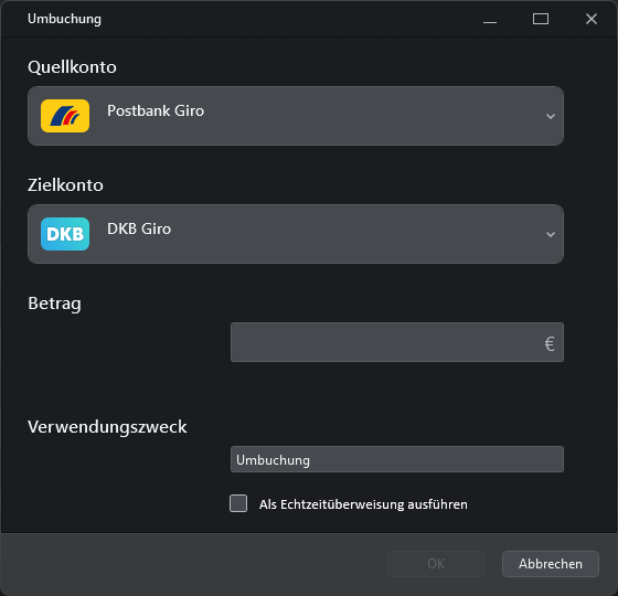

Re: Feature-Request: Umbuchung per Echtzeitüberweisung
Gepostet: 11.10.2025 - 17:41 Uhr  ·  #15
Auch ich würde mich über einen aktivierbaren Schalter freuen, also z.B. so:
