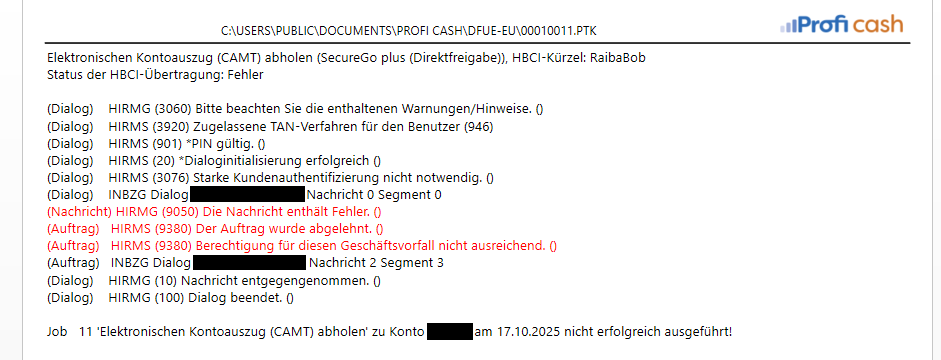

wir haben Profi Cash nun großenteils in Betrieb genommen. Inländische Überweisungen (auch Echtzeit-Überweisungen) und der Abruf von Umsätzen funktionieren. Bei der Bank hinterlegte Aufträge haben wir noch nicht getestet.
Ein größeres Problem gibt es allerdings. Der Abruf von elektronischen Kontoauszügen, egal ob im CAMT- oder PDF-Format, scheitert mit der Meldung "Berechtigung für diesen Geschäftsvorfall nicht ausreichend" (siehe Screenshot). Das gilt für alle Konten und alle Mandanten.
Ich habe andere Threads in diesem Forum gesehen, in denen dasselbe Problem diskutiert wurde. Die dort genannten Ursachen sind in unserem Fall aber ziemlich sicher unzutreffend.
- In VR-NetWorld hat der Abruf dieser Auszüge nämlich bis zur Inbetriebnahme von Profi Cash einwandfrei funktioniert.
- Die Mandanten, Konten und HBCI-Zugänge sowie die entsprechenden Zuordnungen sind in Profi Cash exakt dieselben wie in VR-NetWorld.
- Selbstverständlich habe ich auch keinerlei Entzug von Berechtigungen bei der Bank veranlaßt.
- Das Problem betrifft Konten bei unserer Hausbank, obwohl unsere Hausbank eine Raiffeisenbank im Landkreis Augsburg ist und es Probleme gerade beim Zusammenspiel von Profi Cash mit Volks- und Raiffeisenbanken nie geben sollte.
Wahrscheinlich habe ich nur einmal wieder etwas falsch eingestellt. Der Abruf von Kontoauszügen wäre uns schon wichtig. Hat jemand einen Tip?

Erst einmal vielen Dank!
Leider gibt es beim CAMT- und beim PDF-Format dasselbe Ergebnis mit identischer Fehlermeldung (angedeutet in Absatz 2 des ersten Posts :-)).

Im Reiter "Bankparameter" sind die beiden Geschäftsvorfälle "Elektronischen Kontoauszug (CAMT) abholen" und "Elektronischen Kontoauszug abholen" in der List der erlaubten Geschäftsvorfälle enthalten.
Wenn ich im Reiter "Userparameter" ein Konto aufklappe, dann ist dort nur der Geschäftsvorfall "Elektronischen Kontoauszug abholen" angeführt, nicht aber der Geschäftsvorfall "Elektronischen Kontoauszug (CATMT) abholen". Das ist eventuell verdächtig. Andererseits funktioniert die Abholung der Auszüge weder im PDF-Format noch im CAMT-Format.
Die zuständige Dame war jetzt drei Tage krank und ist jetzt in einem Webinar, von dem niemand weiß, wie lange es dauert. Mal sehen, ob ich sie in diesem Jahr noch sprechen kann.
Ich versuche jetzt die Synchronisation in den drei Reitern nochmals. Vielleicht klappt es danach (falls die Bank einen Fehler gemacht hat und diesen zwischenzeitlich proaktiv korrigiert hat).

Hier die versprochene Rückmeldung:
Das Problem wurde tatsächlich dadurch verursacht, daß die Übertragung von Kontoauszügen seitens der Bank nicht freigeschaltet war. Diesbezüglich wird leider wieder massive Kritik an unserer Hausbank (Raiba im südlichen Landkreis Augsburg) fällig:
Zuerst wollte man mir jede Hilfe verweigern, weil ich Profi Cash nicht bei der Hausbank lizensiert habe, sondern aus einer anderen (natürlich offiziellen) Quelle. Ich habe der Bank dann klar gesagt, daß ich diese Aussage nicht akzeptiere, weil der Fehler im Backend der Bank liegt und völlig unabhängig von der verwendeten Software ist. Das hat die Bank letztlich eingesehen.
Des weiteren wurde erklärt, daß man die Freischaltungen nicht vornehmen könne, weil dafür neue Einverständnis-Erklärungen notwendig seien. Was für ein Schwachsinn - bei VR-NetWorld hat das alles doch auch einwandfrei funktioniert, und hinsichtlich der Übertragung von Kontoauszügen gab es in letzter Zeit nach meinem Wissen keine neuen gesetzlichen Regelungen.
Wie auch immer: Es wurde vereinbart, daß ich die entsprechenden Formulare zeitnah ins elektronische Postfach bekomme. Bei diesem Telefonat sind wir detailliert durchgegangen, für welche Konten und Unterkonten ich die Freischaltungen benötige.
Nach drei Tagen waren die Formulare immer noch nicht eingegangen; auf einen erneuten Anruf hin wurde mir versprochen, daß sie mir binnen zweier Tage zur Verfügung stünden. Dies war nicht der Fall. Nach weiteren zwei Wochen Wartezeit ist mir dann der Kragen geplatzt, und ich habe der betreffenden Mitarbeiterin mit sehr deutlichen Worten mitgeteilt, was ich von ihr und der Bank mittlerweile halte, und ihr eine Frist von zwei Tagen zur Erledigung der Sache gesetzt mit der Ankündigung, bei Nichteinhaltung sämtliche Firmen- und Familienkonten noch in derselben Woche aufzulösen; dies hätte ich auch durchgezogen.
Danach ging auf einmal etwas vorwärts: Die Formulare standen am nächsten Tag zur Verfügung, und ich habe sie gleich unterschrieben und der Bank zukommen lassen. Die Mitarbeiterin hat sehr schnell darauf reagiert und mich am nächsten Tag darüber informiert, daß die Freischaltungen nun erfolgt seien.
Leider hat es die Bank aber geschafft, auch das zu versemmeln. Die Übertragung der PDF-Auszüge funktioniert nun zwar, was für mich erst einmal am wichtigsten ist. Die Übertragung der CAMT-Auszüge ist jedoch immer noch nur für einen Teil der Konten freigeschaltet. Es hat mich gestern abend zwei Stunden gekostet, zusammenzufassen, was nun funktioniert und was nicht, und diese Zusammenfassung der Mitarbeiterin zukommen zu lassen. Es ist mir völlig unverständlich, warum die PDF-Kontoauszüge für alle Konten freigeschaltet wurden, die CAMT-Kontoauszüge jedoch nur für den kleinsten Teil.
Ich werde nochmals darüber berichten, ob und wann die Bank die fehlenden Freischaltungen vorgenommen hat.
