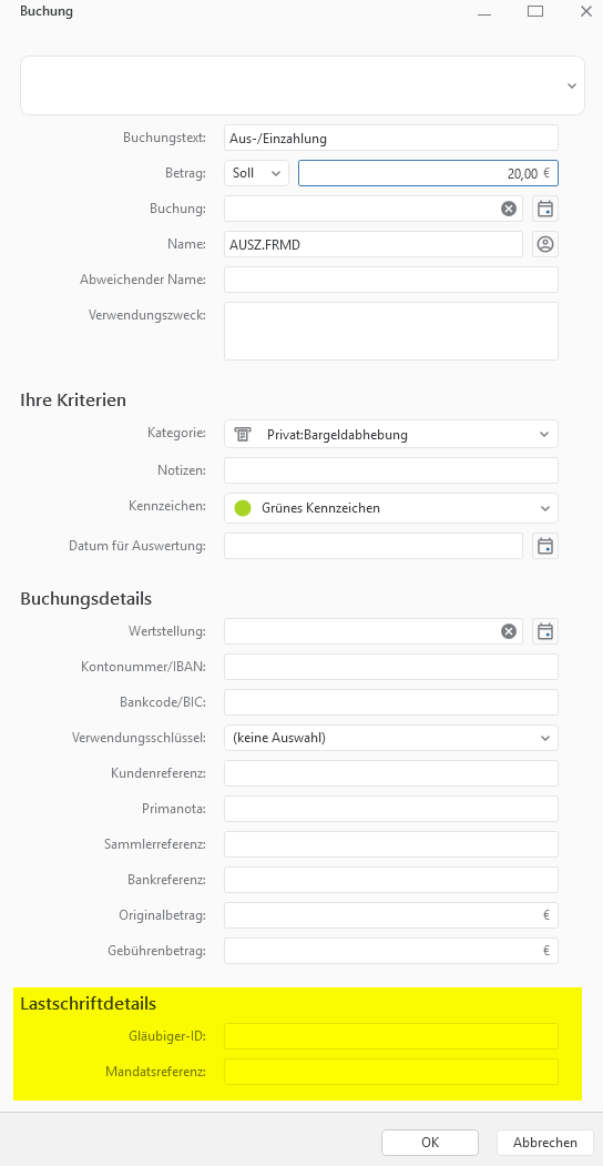

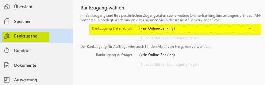

yoda.man
Dabei seit: Gestern
Re: banking4w unter ubuntu
Gepostet: Heute um 00:57 Uhr  ·  #551
Das ist interessant. Danke für die Feldnamen, zu welchem Importfilter von banking4 passen die?
Im herstellereigenen Format (Subsembly CSV / JSON) kannst du alle Details im- und exportieren. Zumindest in diesem sind die von dir erwähnten Feldnamen vorhanden. Mein Weg: aus einem anderen Programm exportieren, dann z.B. mittels awk oder sed in das gewünschte CSV-Format bringen (ChatGPT hilft dabei, falls jemand nicht so gut mit awk, sed oder RegEx umgehen kann, die Informationen für M-Ref und G-ID aus dem VWZ zu extrahieren) und dann importieren.
Wenn ich nun einen solchen importierten Umsatz bearbeiten will, wird beim hier verwendeten banking4 weder Gläubiger-ID noch Mandatsreferenz angeboten
Ja, weil du diesem Konto einen Bankzugang zugeordnet hast. In den Kontoeinstellungen den Bankzugang kurzzeitig entfernen, dann den Umsatz markieren, F2 drücken, und schon stehen alle Felder zum Bearbeiten zur Verfügung.
