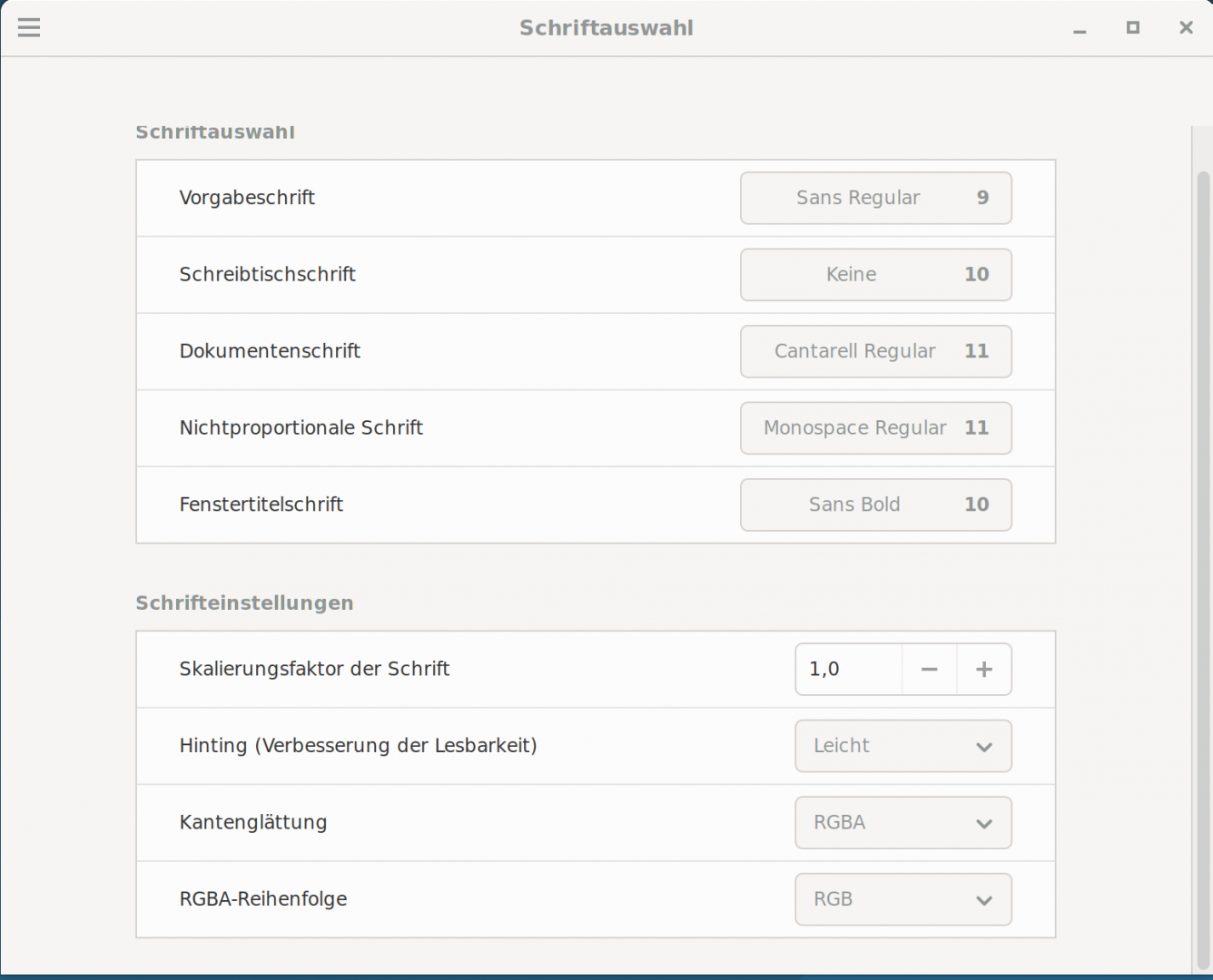

Wenn du auf "Menü/Einstellungen/Schriftauswahl" gehst, was ist dort eingestellt?

Es dürfte bei diesem Problem vermutlich nicht um die Schriftarten gehen, sondern um Hinting und Antialiasing.
Ich kenne mich bei KDE nicht so aus, aber auch dort muss es bestimmt eine Einstellung für Hinting und Antialiasing geben.
Am besten Antialiasing ausschalten.
Schau mal dort:
Kontrollzentrum/Erscheinungsbild & Design/Schriften
Es fällt mir auf, dass du eine sehr kleine Schrift eingestellt hast. Nachdem du einen hochauflösenden Bildschirm hast, würde ich die Schriftgröße auf 14 oder noch höher einstellen.

Ich kenn mich mit KDE auch nicht aus. Aber in seinem Bild oben sehe ich , dass er "Antialiasing" (=Kantenglättung auf germanisch) nicht aktiviert hat (erster Kasten unterhalb der horizontalen Trennlinie im unteren Drittel des Dialogbilds), Hinting ist lt der Schaltflächenaufschrift als "vollständig" eingestellt und ausgegraut (ausgegraut=vmtl. weil AA/KG auf "aus" ist, keine Ahnung ob es dann dennoch wirkt). Sub-Pixelrendering ist auch "aus". Also m.E. alles so weit auf "Klötzchenbildung" eingestellt. Nun kommt die hardware des Bildschirms ins Spiel, wie sehr dort die Pixelmaske des Panels die Klötzchen mildert. Das Ergebnis dieses Zusammenwirkens scheint ihm unter Linux/KDE zu passen, wenn ein PGM diese Einstellungen übernimmt und nicht seine eigenen Rezepte umsetzt..
Für mich erklärt das auch wieso seine Schrift in MP / den Linux-PGM'en die sich dran halten, so aussieht. Für *nix und Windows wird es so sein, dass ein bestimmtes Programm sich an diese Systemvorgabe halten kann oder sein eigenes Ding macht. Innerhalb von wine müsste (konjunktiv) man ausprobieren, ob man diese Schriftvorgaben ebenfalls via winecfg verändern könnte. Dann sähe man, ob sich banking4 an dem Systemstandard orientiert (ich glaube es nicht, aber "glauben" heißt bekanntlich "nix gesichert wissen"..).

Wie Stefan193 in seinem Beitrag richtig erkannt hat, ist das bei mir alles abgeschaltet.
Die Schriftgrösse ist schon ok so. Habe 3820*2160px, allerdings auf ca. 43". Und dann lande ich bei ca. 100dpi.
Wenn mir nicht ein Programm die Schrift verdreht und sie wie in meinem Screenshot ohne Antialiasing/Kantenglättung dargestellt wird ist das knackescharf und -zumindest für mich- super lesbar.
Ich weiß aber nicht mal, wie man das in echtem Windows umstellt ....
Du hast das recht treffend erkannt.

Generell würde ich schon sagen, das man notfalls die 'geglätteten' Schriften verwenden kann wenn's denn sein muss und nur kurzzeitig ist.
Beim Bankprogramm würde ich das ja auch mangels Alternativen in Kauf nehmen (müssen), sollte sich keine Lösung finden.
Die Schrift muss natürlich grösser sein, damit es nicht so anstrengend zu lesen ist.
Das heisst dann natürlich auch, das weniger Informationen auf den Bildschirm passen.
Um also eine gewisse Anzahl an Buchungen darzustellen brauche ich mit ALF-BanCo deutlich mehr Platz als mit Moneyplex.
Programmieren mit solcher Schrift würde ich meinen Augen aber definitiv nicht zumuten.
Aber das ist natürlich nur meine subjektive Meinung.
Es gibt ja durchaus viele Leute die auf einen Bildschirm mit möglichst hoher dpi-Zahl und 'geglätteten' Schriften stehen und dafür noch viel Geld ausgeben (Apple lässt grüssen).
Habe ich mir auch angeschaut, für mich sind 'meine' Schriften angenehmer zu lesen und ich bekomme mehr Inhalt auf den Schirm.
